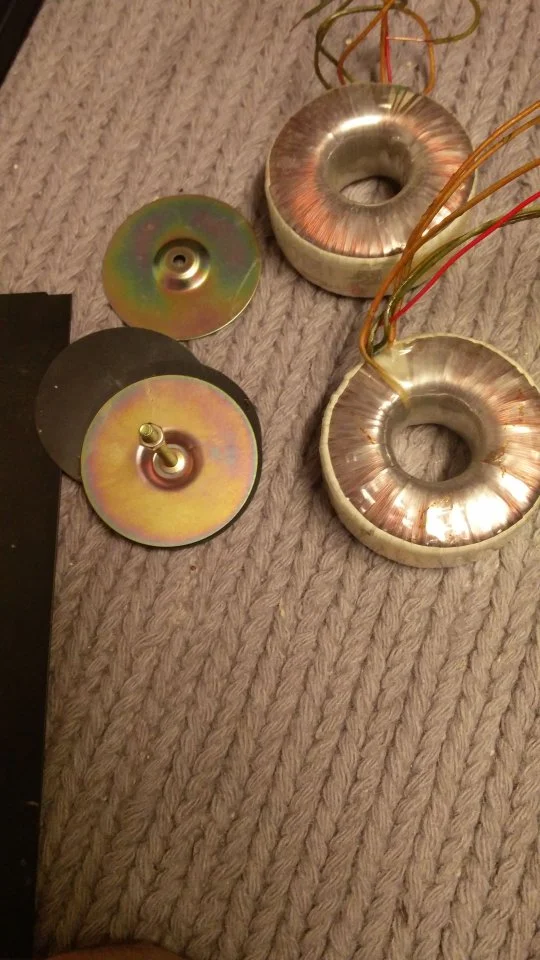

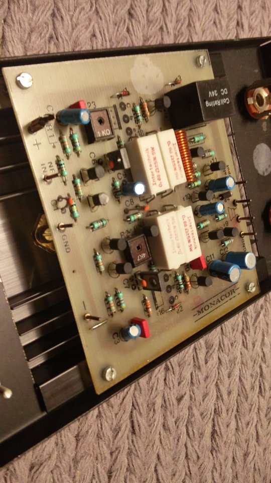

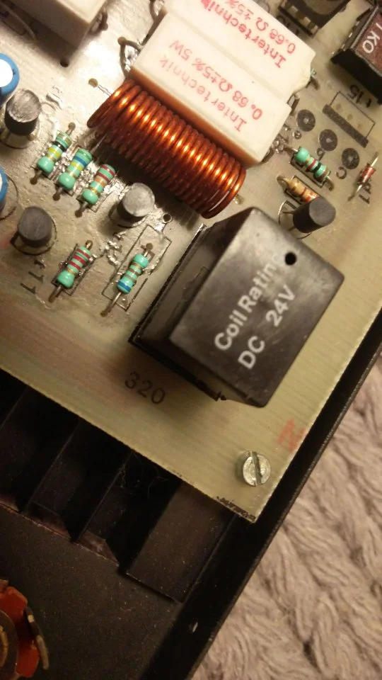

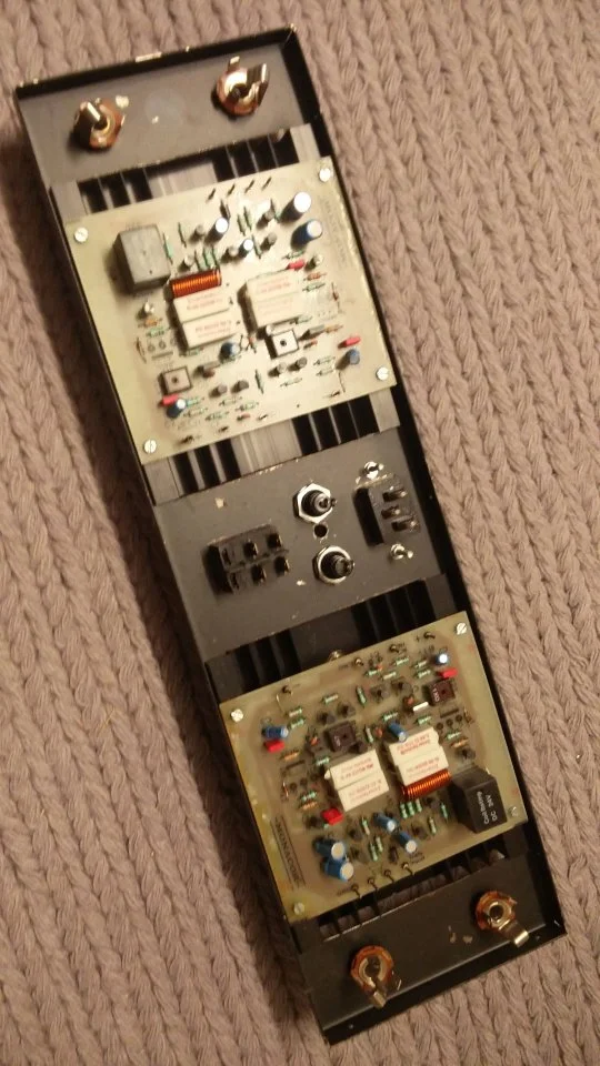

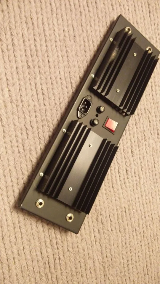

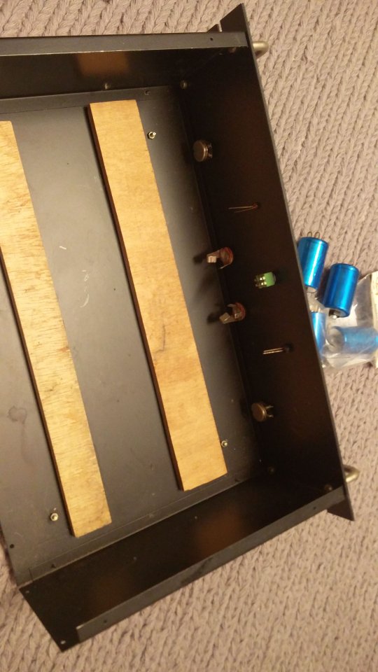

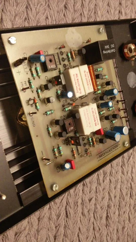

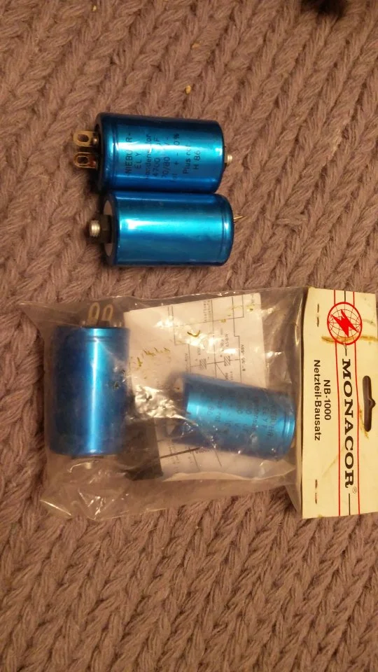

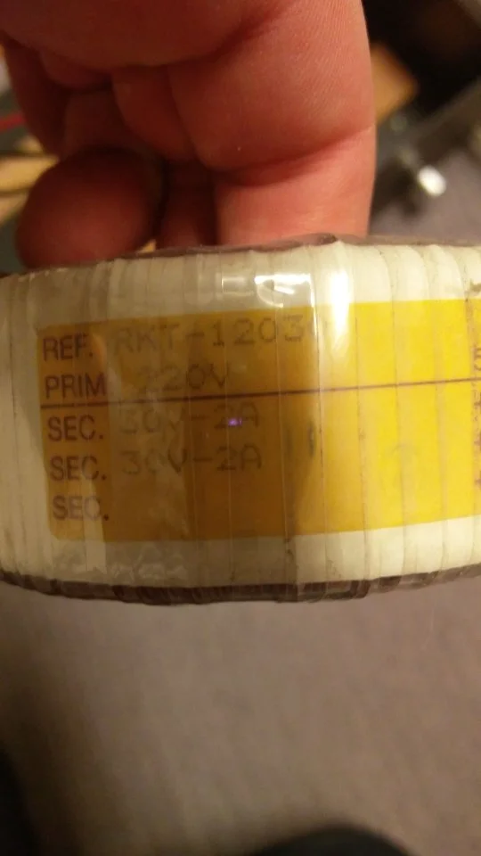

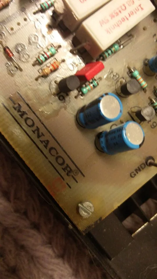

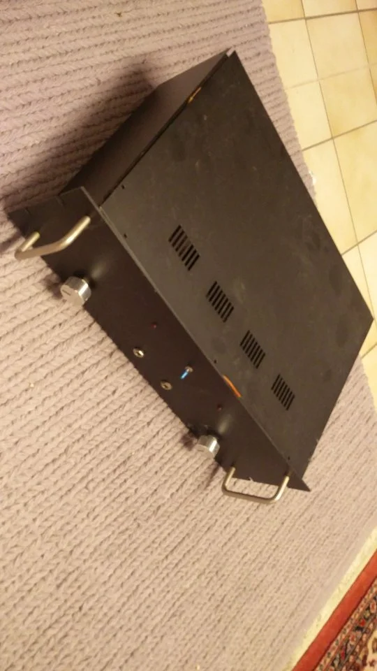

Ich bin dann wohl der allseits geschätze User. :-D
Ich würde diese Baustelle gegen Übernahme der Versandkosten abgeben. Ansich hübsch gemacht, finde ich. Ich habe es selbst nicht gebaut, sondern von einem Basser mit den Wort "Damit kannst du doch sicherlich was anfangen?" in die Hand gedrückt bekommen.
