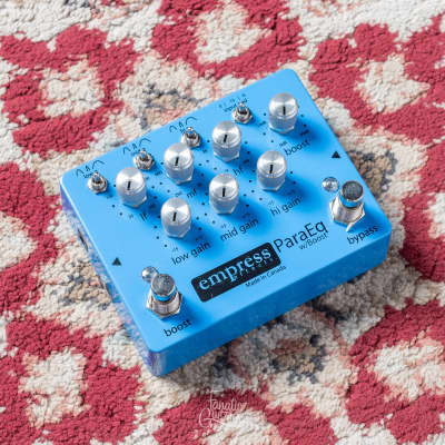

Hi,
auch ich hatte den Boss EQ schon im Einsatz und fand den leider garnicht gut. Für mich eigentlich unbrauchbar. Rauscht sehr stark und klanglich nicht zufriedenstellend. Man schraubt sich tot und es klingt immer schlechter als ohne.
Für mich war es dann der Empress ParaEQ. Der arbeitet mit 18v und ist daher so gut wie rauschfrei und klanglich immer ein Gewinn. Sehr flexibel mit 3 vollparametrischen Bändern. Gemeint ist der alte EQ (siehe Foto). Der neue arbeitet mit 9v. Keine Ahnung ob der auch so rauschfrei ist wie meiner.
Zur Frage "warum 400?". Da tut sich einfach am meisten. Im Bereich von 300 bis 500 kann man schon mit minimaler Anhebung oder Absenkung dramatische Veränderungen erzielen.
Der neue nimmt 9v entgegen, arbeitet intern aber mit 27v. Der transformiert das selber hoch und hat darum auch ziemlich heftige Anforderungen an die Stromstärke (300mA)
und ja: Rauschfrei.

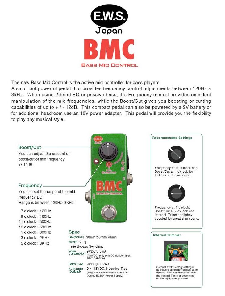

Ach so...
Der EWS MidControl wäre auch noch interessant für @Bass-ti
