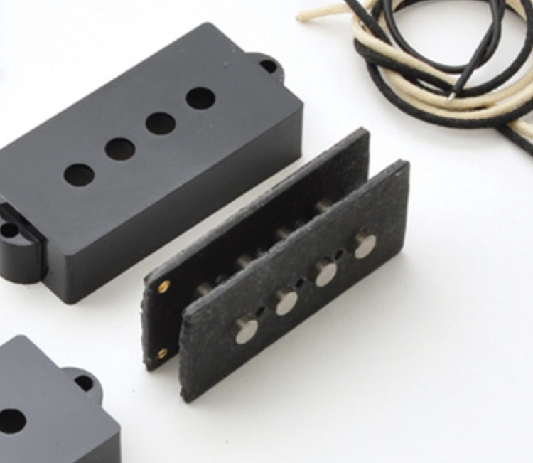

It's a thing.
Oha, das ja mal unschön.
Denke aber nicht, dass sie so aussehen.
Das sind die 63er pure Vintage Fender Pickups von der Stange. Hab noch mal nachgesehen. Kaufdatum war 2020.

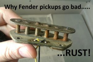

Möglich, aber verrostet sehen die PUs auf dem Foto von @EisCat gar nicht aus. Oder sind das andere ?
Die von seinem Bild sind glaube ich nur Produktbilder. "Mein" Bild ist ein Netzfund. Kann auch gut sein, dass Rost hier gar kein Problem ist, ist ja nur Mutmaßung meinerseits. Aber bei 2020 gekauft und wer weiß, wie lang die schon liegen ist das auch nicht ausgeschlossen.
Bin auf Facebook (ja, das gibt's noch....) in einer ziemlich aktiven Gruppe von Pickup-Wicklern. Rewinds von durch Rost zerstörten PU sind da keine Seltenheit.
Jo, das ist ein Foto aus‘m Netz.
