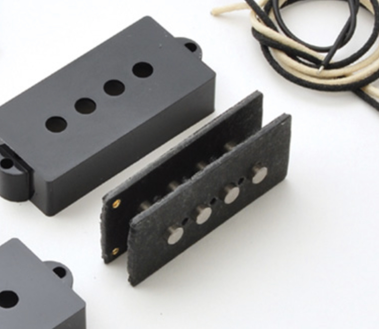

Widerstand ließ sich nicht messen, aber dass die Wicklung direkt auf den Magneten sitzt, ist wohl korrekt.
Ich werde bei Gelegenheit mal versuchen Spannung am Magneten zu messen.
Es sitzen ja nur die untersten Wicklungen direkt auf den Magneten - wenn da wa mit der Isolierung wäre (kaum vorstellbar) dann müsste ein Anschluss des PUs einen niederohmigen Kontakt zu den Polepieces haben.....
  • #25
Nur dass es wieder fritzelt, wenn man den Magneten berührt. Sobald ich Masse auf den Magneten lege, wird’s wieder leiser.
Frizzelt es auch, wenn du den PU berührst, ohne dass du die Saiten berührst oder anderen Massekontakt des Körpers zum Bass hast?
Das wäre dann interessant...
Ansonsten liegt hier sicher ein Kontakt des Wicklungsdrahtes zum Magneten vor, allerdings mit einem recht hohen Widerstand - bei einem guten Kontakt wäre der PU ja mit der Masse komplett kurzgeschlossen und ganz tot. Wie hier bereits vermutet, ist der betroffene Magnet vielleicht angerostet und leitet daher nur schlecht. Oder aber es ist nur ein eher kleiner Teil der Wicklungen kurzgeschlossen, d.h. ein Teil der Spule erzeugt noch Strom und dann nimmt der Saft die Abkürzung durch den Magneten und nur der Teil zwischen dem Masseanschluss und dem Kontakt zum Magneten ist tot. (verbinder Masse mit Masse) Das entspricht dann einer Spule mit weniger Windungen die weniger Output liefert.

Du könntest versuchen, beide Pickups umzupolen. Wenn der Kurzschluss zum Magneten auf der Masseseite liegt, sollte bei Berührung nichts bizzeln.

Ich hatte mal ein ähnliches Problem bei meinen CIJ Jazz Bass - Mittneunziger von der Stange, also keine sonderlich gut gebauten Pickups.
Hab damals einfach die Covers abgenommen, einen Streifen Tesa über die Pole Pieces geklebt, dazwischen flach gedrückt und die Kappen wieder drauf getan.
Erdet zwar nicht, aber isoliert...
Sollte das Problem allerdings so sein, dass wirklich die Spule tatsächlich einen Masseschluss über den Magneten hat (kann ich mir aber kaum vorstellen), weil die Isolierung vom Wicklungsdraht abgescheuert ist, solltest du den Pickup austauschen oder neu wickeln lassen.
Viel eher würde ich davon ausgehen, dass der Wicklungsdraht am Ende bei den Anschlussdrähten nicht komplett isoliert ist und dort irgendwo ein Massekontakt hergestellt wird.
Ohne Foto vom tatsächlichen Pickup und wie er mit Kupferfolie abgeklebt war, ist das natürlich schwer bis garnicht zu sagen.

Kanns sein, dass deine Magneten unten irgendeinen offenen Leiter, zB. Abschirmfolie oder Lötstelle, berühren? Die sollten eigentlich keinen Kontakt zu irgendwas haben.
Ich hatte mal einen Kurzen zwischen Lötstelle am Poti und Abschirmfolie. Lösung war dann Isolierband über die Abschirmfolie kleben.
