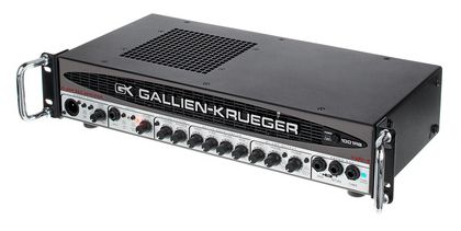

Mit Class H bringt man schon solche Wert hin. Die aktuellen Galliens, wie der:
Auch Class-H + Ringkern 700Watt - 9 kg
Die Kühlung ist in dem Fall kritischer, da auf 1HE eher Lüfter "Typ: Turbine" verbaut werden

700 vs 1000Watt... ich seh das nicht soo eng. 8D
Klar 1HE vs. 2HE wenn man dann aber bedenkt, dass der GK nur knapp 20cm tief ist und innen noch reichlich platz ist.. die Redrock aber 35cm hat, dann halte ich die Leistungsangabe schon für machbar/realistisch.
BTW.: die Redrock Endstufe ist ja sogar Made in Germany genauer gesagt Made in Karlsruhe... cool! :stolz:

Ich wollte keinerlei Werbung für den GK machen, sondern nur - wie Mudskipper richtig erkannt hat - vergleichen und zeigen, dass die Leistungsangabe für Class H realistisch sein kann.
Tsts...Paulito ist doch noch gar nicht bereit für Galliens...das dauert noch 2 Jahre; in andere Zeiteinheiten: in drei weiteren FMC Boxen und zwei weiteren Amps. *scnr* :D
