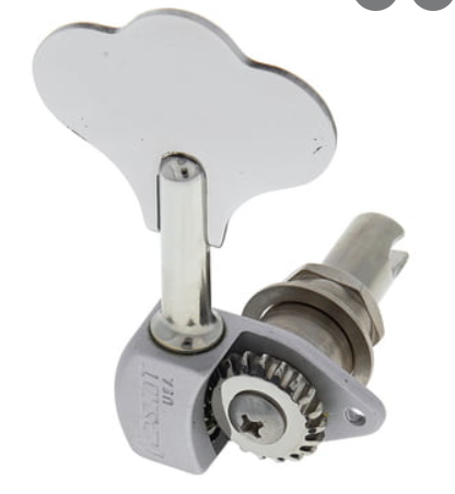

  • #24
Södeles, gerade ein Set Sandberg Alu in der Post gefunden. Die waren letztlich die leichtesten mit 46Gramm, zumindest wenn man Elefantenohren haben will. Laufen nicht eingebaut recht streng aber sahnig ohne Ruckeln. Werde ich am Wochenende mal gegen Schaller BM austauschen und berichten.

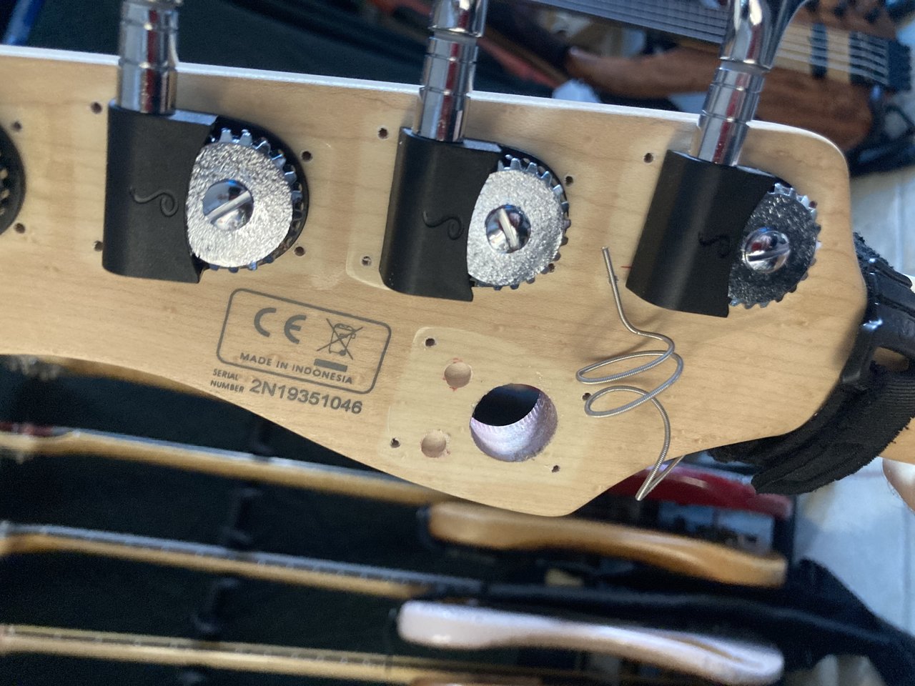

Hab an meinem Sire V7 die Originalen gegen Schaller lightweight getauscht.
Musste ein bisschen Gaffa um die neuen schmaleren Hülsen machen, und winzige neue Löcher bohren.
Ergebnis:
- sehr gut ausbalanciert
- mit dem spürbar geringeren Gewicht länger angehnem zu spielen
- ist schneller zu stimmen
- sehr lange stimmstabil
Alles in allem einfach klasse

  • #26
Die kann man unten an der schwarzen Inbusschraube einstellen. 😉

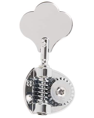

Habe Licensed Hip gegen Gotoh getauscht. Die Gotohs haben weniger Spiel und laufen gleichmäßiger, bei den Hips hab ich das Gefühl gehabt, als sei etwas and im Getriebe (was natürlich NICHT war)
Da kann ich nur zustimmen. Superleicht wäre die Gotoh Resolite GB350 (40g pro Tuner), wenn nur das Gewicht eine Rolle spielt. Ich bin trotzdem eher Fan der Gotoh GB707 (60g pro Tuner), da sind die wichtigen Elemente aus Messing statt Aluminium.
Die Schaller Lightweights liegen übrigens bei 63g pro Tuner, also "nur" auf GB707 Niveau. Die Sadowsky Light Mechanik kommt sogar auf 70 Gramm.

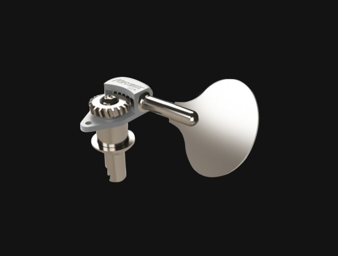

  • #30
Ich empfehle in jedem Fall die Sandbergs, es sind die leichtesten von allen und super sahnig, stimmstabil…
