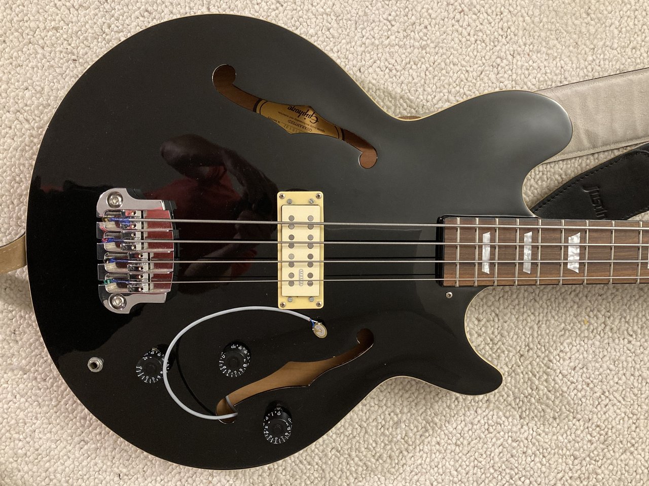

Im Anhang ein Foto von meinem Bass wie er gerade ist. Volume für Piezo ist unten rechts (wo früher der "Varitone Switch" war), das daran angeschlossene Kabel mit dem winzigen Piezo von Rockinger kommt aus dem F-Loch heraus und ist bereit ein neues Bauteil anzunehmen.

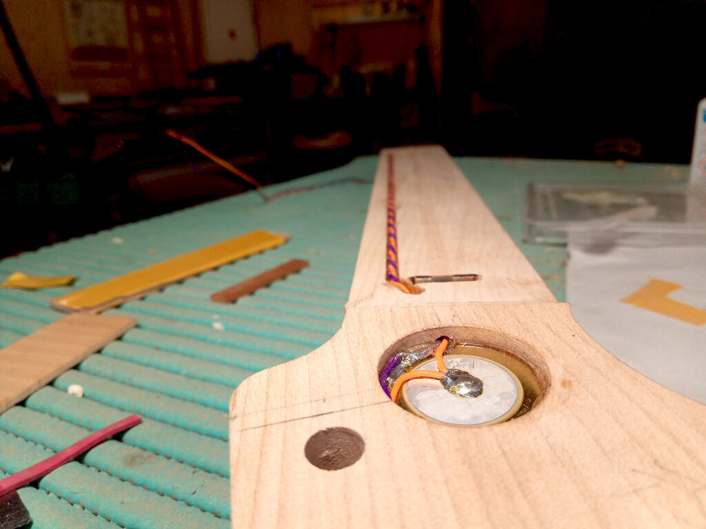

Frank Deimel macht das ja auch ganz gerne und bastelt Piezo-Scheiben in seine Kopfplatten. Hier ein Bild von seiner Website.
Hah, ist ja interessant. Sachen gibt's... Danke für's Teilen! Wäre ja interessant wie das klingt und warum der Piezo dort und nicht am Korpus verbaut wurde (konnte aber auf die Schnelle keine Demo finden)
Er hat auch Scheiben im Korpus. Aber wie da die Unterschiede sind, kann nur er dir erzählen - aber dass da andere bzw. weniger Geräusche entstehen, liegt ja auf bzw. an der Hand. ;-) Er macht aber auch viel so experimentellen Kram, bei dem die Saiten zwischen Vibrato und Bridge und vielleicht auch zwischen Mechaniken und Sattel ins Spiel integriert werden. Kann mir vorstellen, dass der Piezo an der Stelle eine Möglichkeit ist, das Signal dort abzugreifen oder die Obertöne, die dort entstehen, zu integrieren.
