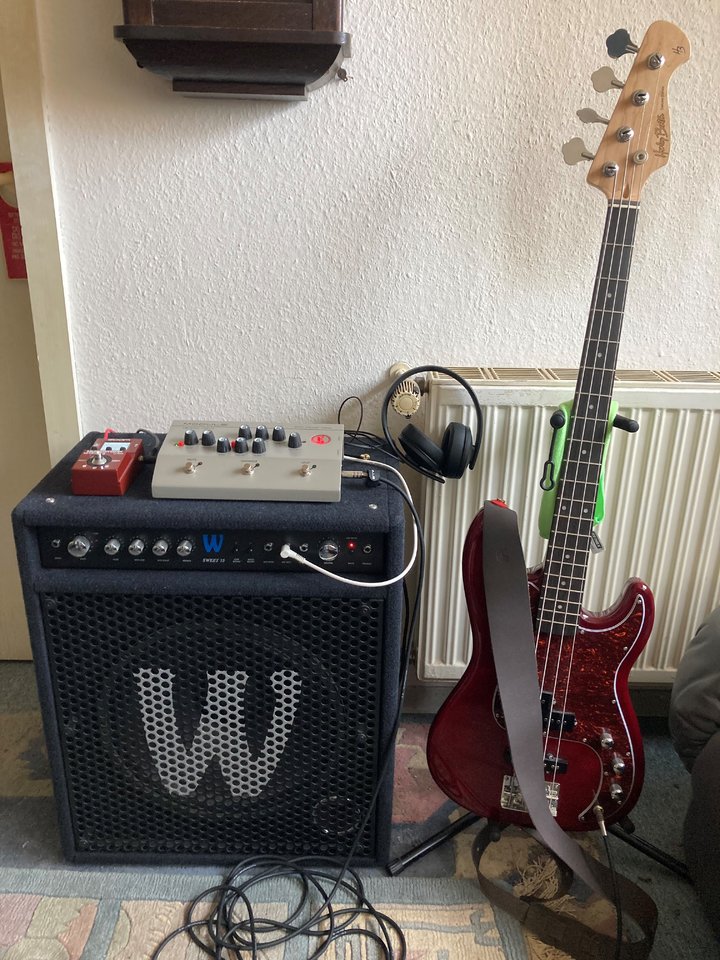

So, ich hab ja vor einiger Zeit durch Zufall einen Warwick Sweet 15 bekommen. Da vielleicht der ein oder andere Neuling über den Tröt hier stolpert, weil er/sie/es Infos zu dem Teil sucht, hier mal meine bescheidenen 2 Cent:
Der Combo hat die Abmessungen (b x h x t) 53 x 64 x 34 cm und wiegt ~25 kg. Bestückt ist der Combo mit einem 15" Speaker, je nach Baujahr/Modell gibt es auch noch ein abschaltbares Hochton-Horn. Der Verstärker liefert 150W an 4 Ohm. Der Lautsprecher ist nicht fest verkabelt, sondern hinten am Amp per Klinkenstecker angeschlossen. Man kann also bei Bedarf eine andere Box dranhängen oder einen anderen Verstärker. Was mir aufgefallen ist: bei den Modellen mit Hochtornhorn ist der An/Aus-Schalter für selbiges hinten im Verstärker-Gehäuse, nicht im Combo-Gehäuse. Da weiß ich nicht, ob das Horn intern verkabelt ist oder ob im Amp einfach nur eine Frequenzweiche geschaltet wird. Das robuste Gehäuse ist mit schwarzem Nadelfilz bezogen. Zum Transport gibt es links und rechts große Griffschalen eingelassen. Die späteren Modelle haben hinten auch eine Klapp-Stütze, mit der man den Combo angewinkelt aufstellen kann. Insgesamt macht der Combo einen wertigen und stabilen Eindruck.
An Anschlüssen gibt es Instrument in, Effekt send und return, Line out und Kopfhörer-Ausgang, alles als 6,3mm Klinkenbuchsen. Da der Combo über mehrere Jahre immer wieder mal aktualisiert wurde, gibt es unterschiedliche Ausführungen. Zum einen hat er irgendwann ein Hochtonhorn bekommen. Zum anderen wurde die 4-Band Klangregelung später durch einen 8-Band Equalizer ersetzt. Die Modelle mit der 4-Band Klangregelung haben eine spürbare Mittenrastung bei den Drehpotis. Allen Varianten gemeinsam ist der Gain- und Mastervolume-Regler sowie zwei Schalter für Low und High Boost. Einen Schalter für Mute gibt es auch noch. Sobald man einen Kopfhörer einstöpselt, wird der Lautsprecher natürlich gemutet. Da der Master Volume Regler auch für die Lautstärke über Kopfhörer zuständig ist, sollte man aufpassen, wenn man den Kopfhörer wieder ausstöpselt. Nicht, dass man dann ungewollt mit 3/4 Vollgas losbasst ;-)
Sehr schön ist auch die integrierte Einschaltverzögerung. Selbst wenn man den Combo nicht gemutet oder Volume auf null gedreht hat, gibt es kein lautes "Plöp!" wenn man den Brüllwürfel einschaltet. Der verbaute Lüfter ist temperaturgesteuert und bläst von Anfang an nicht volle Pulle mit. Der Hauptschalter auf der Rückseite ist gut erreichbar, auf der Front würde mir persönlich aber besser gefallen. Wenn der Lüfter anspringt ist er wahrnehmbar, aber nicht übermäßig laut.
So, bis hier hin erstmal das Grundlegende und die Specs zu dem Combo. Kommen wir zum interessanten Teil - kann das Ding was? Ab hier wird es natürlich schwer subjektiv. Der Amp drückt schon ganz gut, da geht was. Wenn man den Master-Regler mal richtig aufreisst kommt auch ordentlich Schub - natürlich immer in Relation zu den 150W über einen einzigen 15" Speaker. Ich denke, für viele Probesituationen ist man damit schon ganz gut ausgestattet, solange kein Wettrüsten am Volume-Regler stattfindet. Je nach Musikrichtung kann man mit dem Ding meiner Meinung nach auch durchaus mal einen Kneipengig bestreiten. Zumindest in kleineren Kneipen, solange kein Brachial-Metal oder Punk angesagt ist ;-) Für einen 15"er kommt auch noch beim Slappen brauchbarer Klang raus, wobei ein 12"er oder 10"er da naturbedingt wohl noch etwas dynamischer reagieren wird.
Die Klangregelung... hier wird es interessant. Ja, sie funktioniert und man kann den Klang schon anpassen. Unterm Strich ist sie aber eher so mittelprächtig. Ich würde sagen, damit kann man den Amp am ehesten noch an lokale Begebenheiten anpassen, wenn's im Raum dröhnt, scheppert oder klirrt. Eine wirkliche "Klangformung" ist da meiner bescheidenen Meinung nach eher schwierig bis nicht möglich. Das ist der subjektive Part, je nach Bass und persönlichen Vorlieben mag der Combo schon genau den Sound produzieren, den man möchte.
Da ich einen Eden Module Terra Nova PreAmp besitze, habe ich selbigen mal angestöpselt (über den Effekt return eingeschleift) - und siehe da: jetzt wird der Warwick richtig wach! Kein Vergleich zu der eingebauten Klangregelung. Jetzt kann man sich in der Klangtüftelei richtig austoben.
Lange Rede, viel Text, kurzer Sinn zum Schluss:
Taugt der Warwick Sweet 15 und ist er zu empfehlen? Von mir ein klares jain! Wenn man den gebraucht günstig schießen kann, kann man IMO durchaus zugreifen. Grundsätzlich ein solides, wertig verarbeitetes Gerät. Was einem klar sein sollte, ist dass die Klangregelung nicht das gelbe vom Ei ist. Hier muss man ggf. mit einem PreAmp auf die Sprünge helfen. Wenn man das im Hinterkopf behält ist der Brüllwürfel auf jeden Fall einen Blick wert. Zum Zeitpunkt meines Beitrags rangiert der Preis für einen gebrauchten Sweet 15 so um 100~150€. Für 100€ ein Schnapper, bei 150€ und mehr wird es so langsam grenzwertig.
