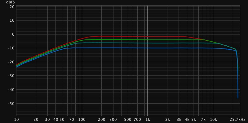

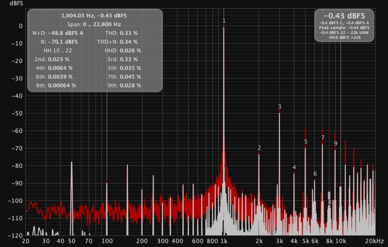

Soo, dank Member @yhawks liegt hier nun ein GPA 100, der heute einer Reihe Tests unterzogen worden ist.
Kurzfassung:
-Die Peak LED greift recht früh zu, bei ca. 0.33% THD. Hier liefert der Amp ca. 150W rms an 4Ohm.
Drückt man die Kiste auf 1% THD hoch, liefert die sogar 200W. Und zwar dauerhaft. An 8Ohm entsprechend 100W. Dass die Leistungsangaben bei so einer "billo" Kiste korrekt sind, finde ich überraschend und lobenswert. Sogar das Rauschen hält sich sehr in Grenzen. Bis hier hin alles top.
Aber, Erkenntnis Nummer zwei:

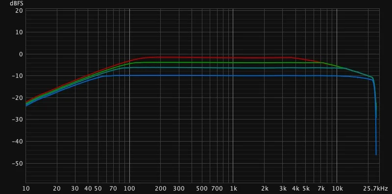

-Die Kiste hat zwei ziemlich früh greifende 6dB/Oct Filter an beiden Enden des Spektrums. Diese sind an die Auslastung gekoppelt. Bei Volllast würde ich das Ding am Bass nur als Backup und/oder Bühnenmonitor nutzen, wo es auf Bassdruck nicht ankommt sondern darauf sich selbst zu hören. Ähnliches Phänomen wie beim Trace Elliot Elf. Ob das jetzt der Leistungsoptimierung dient oder die Fletcher Munson Kurve annähern soll, vermag ich nicht zu sagen. Denkbar ist beides. Für den Hausgebrauch, also bis vielleicht 20,30W (und das is schon ordentlich laut) sieht der Frequenzgang deutlich besser aus. Das Bild zeigt in absteigender Reihenfolge 200W, 100W, 60W und 25W:
Den EQ finde ich am Bass uninteressant. Bassregler sitzt bei 160Hz, Mitten bei 1,2kHz und Treble bei ca. 1,6kHz allerdings als Kuhschwanz.
Alles in allem für das Geld tolle Option für daheim und kleinere Sessions. Für den Einsatz an der Klampfe würde ich sogar ne uneingeschränkte Empfehlung aussprechen. Da stört der "korrigierte" Frequenzgang nicht, im Gegenteil.

Das funktioniert mMn nicht wegen des verbauten Hochpass. Leistung ist wahrscheinlich auch zu wenig.
Wegen des verbauten Hochpasses würde ich mir keine Sorgen machen. Zumindest nicht bei 4-Saitern in Standard-Tuning. Der Filter greift mit 6dB Flankensteilheit nicht so drastisch ein und liegt laut der Grafik oben bei max. 75 Hz unter Volllast. Ob dir die Leistung genügt, musst du selbst herausfinden.
