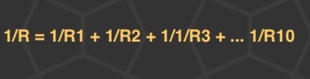

Nee. Parallelschaltung gilt für unendlich viele Widerstände. Hier mal nur bis 10:

deshalb schrub ich auch "bei 2! Boxen" und das ist weniger kompliziert, bei 2! Boxen, als mit 1/R, finde ich zumindest :D

- Der Gesamtwiderstand der Boxen wird so berechnet (R=Widerstand in Ohm, Rges = Gesamtwiderstand):
Rges=1/(1/R1 + 1/R2... + 1/Rn)
