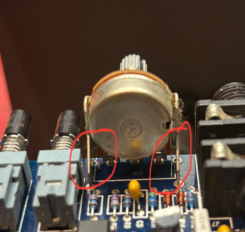

Ich möchte die kratzenden Potis an meinem GK RB700 II austauschen.
Beim Ausbau habe ich jetzt gesehen, dass im Amp diese Potis mit Leiterplatten-Halterung verbaut sind. Die äußeren Pins sind ja ebenfalls verlötet.
Haben die denn eine (leitende) Funktion oder könnte ich die auch unbelegt lassen?
Print-Potis mit 3 Anschlüssen hätte ich nämlich. Die mit Halterung leider nicht und sie sind auch schwer zu bekommen und natürlich teurer.
Danke schonmal für eine Antwort :hail:
Das ist mechanisch und weniger elektrisch wichtig. Wenn Du alle gegen Potis ohne diese Stützen austauscht, würde ich die Platine anderweitig abstützen.
Reaktionen: frutnica
Die Platine wird ja auch noch von anderen Bauteilen gestützt. Klinkenbuchsen, DI-Buchse …
Aber ich schau dann mal, wie stabil oder unstabil das ist nach dem Tausch.
Aber Danke :great:
Die Preamp-Platine wird u.a. sicher und stabil durch die Klinkenbuchsen gehalten. Daher reicht es völlig, Potis ohne diese seitlichen Flügel zu verwenden. Habe ich schon ein paar mal so gemacht.
Einzig: Vorsichtig sein beim Entlöten der Potis. Wenn es zu heiß wird, lösen sich gerne mal die Lötaugen von der PCB.
Reaktionen: cfortner
Danke für den Tip :great:
Potis sind getauscht. Alles läuft wieder, die Platine ist stabil.
Bassic ist knorke. Danke an die Helfenden :prost:
Reaktionen: 3-Diddy, cfortner und claudio
