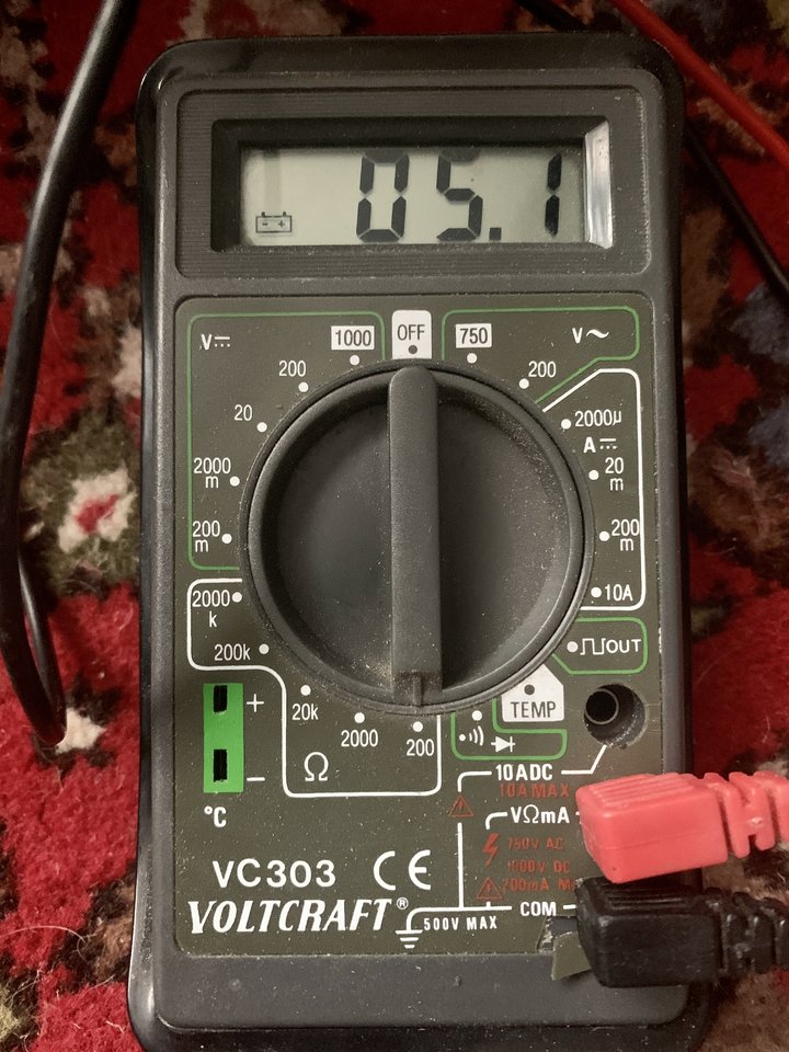

Moin @rootbert Hast Du den Widerstand der Spule schon mal gemessen?
Kommt mir wenig vor… neue Buchse hat übrigens wie befürchtet nichts gebracht…

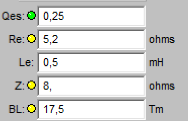

Ist ein 8 Ohm? dann sollte er wenigstens so 6,5 haben. Spule i.A. :igitt:
Oh! Okay!

DC 5,1 Ohm ist schon niedrig. Allerdings glaube ich so einigen Messgeräten im niedrigen Ohm-Bereich auch nicht alles. Deine Messgerätebatterie ist auch nicht mehr voll.
