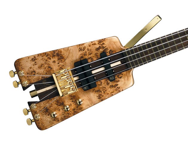

oder einfach so einen äußerst schicken Bügel wie beim Nobby Meidel Bass anbringen 8D
