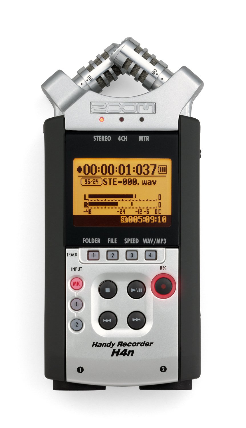

ist total einfach mit z.B einem Roland R05
oder einem Zoom H4n
Ich nutze beide und kann die Dateien bei Bedarf später am PC soundmässig verbessern bzw. bearbeiten
