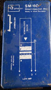

funktioniert das: eine (aktive) DI-Box -wie im Bild- einfach auf den ext. Speaker-Out der Amps (wenn diese keinen Line-Out haben)..
durch die hohe Impedanz der Box, wird der Gesamt-Wiederstand für den Verstärker nicht tragisch geändert.. das Signal bleibt deswegen auch halbwegs klein für das Interface..
(die verwendeten Röhrenamps.. Hotrod, Acoustic GT100, Röhrensummer)

idr vertragen die ausgänge der (röhren)amps den anschluss einer di-box nicht. du kannst jedoch eine di-box an den (evtl. vorhandenen) ausgang einer box anschließen, so sieht der amp weiterhin die impedanz der box. die kette ist dann amp-->box-->di-box. di-boxen haben dazu meist ein (schaltbares) pad zur pegelanpassung. der aufgenommene sound wird jedoch nicht dem entsprechen, was mittels mikrofon von der box aufgenommen werden könnte. abhilfe könnte ein impulse response loader schaffen, z. b. nadir: https://www.kvraudio.com/product/nadir-by-ignite-amps. impulsantworten der verschiedensten boxen gibts u. a. als sammlungen frei im netz, z. b. hier: https://bedroomproducersblog.com/2010/10/01/free-sample-shootout-6-best-free-guitar-cabinet-impulse-responses/

DI Box nur zusätzlich zur echten Box und ans Ende, also nach der letzten Box. Durchschleifen von Leistung kann die DI evtl. beschädigen.
verdammt... die beiden Amps (Fender Hotrod & Acoustic G100T) sind Combos... und haben Speaker-Out (für den internen) und ext. Speaker-Out...
in der Fender Anleitung steht:
"This jack (ext.Spk.Out) is wired in parallel with the main speaker jack and must ONLY be used in conjunction with the main speaker jack. If this jack is used without the main speaker jack, there will be no sound. The external speaker jack must be used with an 8 ohm speaker enclosure for the Hot Rod DeVille"
parallel zum Main hört sich ja eigentlich gut an...
beim Acoustik find ich nix über den 2ten Anschluss.. das heisst ich müsste ein paralleles Klinkelkabel basteln...
Willie wieso "Ende" ? Tom, wieso: "Kette"
is ja paralell... oder meint ihr: Hauptsache gemeinsam am Main-Speaker ausgang?

die di-box muss parallel zum topf geschaltet sein. die kleine impedanz des lautsprechers im vergleich zur sehr viel größeren der di-box sorgt dafür, dass die endstufe eigentlich nur den lautsprecher sieht und nicht beschädigt wird. wenn du eine di-box seriell oder allein an den ausgang eines röhrenamps anschließt, schrottest du ihn, da die impedanzen dieser dinger deutlich über 50 kOhm liegen.

Nein ich meine damit, das die DI Box nur mit einem Kabel und somit am Ende der Lautsprecher Kette eingestöpselt werden sollte. Also nicht den Thru benutzen. Sonst fließt durch die DI Box der Strom für den Lautsprecher und das vertragen die Leiterbahnen der DI Box evtl. nicht.
Und nein bitte am Hotrod die DI nicht am 2 Anschluss anschließen. Steckst du da was ein, werden die beiden Lautsprecher zwar automatisch parallel geschaltet, aber auf die Ausgangsübertragerwicklung für 4 Ohm gelegt. Das wäre nicht gut. Denn tatsächlich sieht der Amp ja doch nur 8 Ohm. Du müsstest dir zumindest für den Hotrod ein Y-Kabel bauen.
