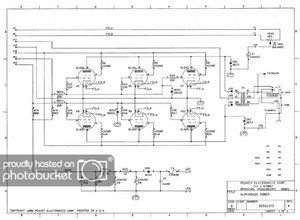

das dürfte die Endstufe dazu sein...
  • #22
Ciao @Youth
ist alles in der pdf Datei, Preamp, Endstufe, Speisung. Wenn Du Dich aber gar nicht auskennst, würd ich die Finger von lassen. Der AC Lüfter ist auf Seite 5. Die Preampspeisung hätte Abgriffe für 15V+ DC, 15V- DC sowie 24V+ DC.
Nicht im Amp fummeln, denn VORSICHT: drin sind Spannungn um 400V! Die sind auch nicht sofort weg, wenn man den Stecker zieht!
Gruss
claudio

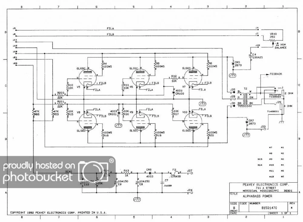

  • #23
in dem Kästchen über der Endstufe ist der Netzschalter incl. Primärseite des Trafos. Die Schweineigel haben den Lüfter doch tatsächlich ohne galvanische Trennung direkt ans Netz gehängt!
  • #24
Ist bei Peavey üblich und es spricht auch nichts dagegen.
  • #25
Das bedeutet aber, dass ein 12-V-Lüfter nur mit zusätzlichem Netzteil hineinpasst.

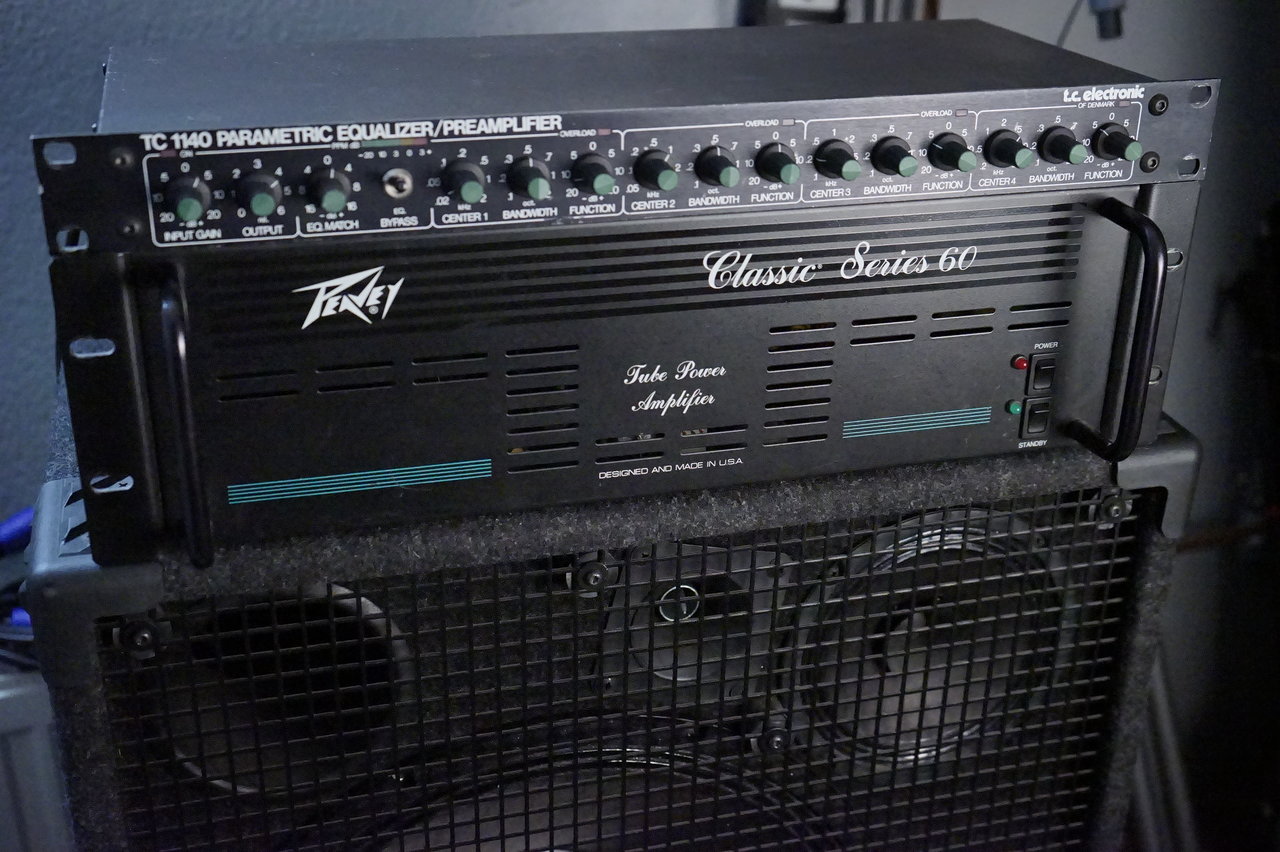

Ich verkaufe zur Zeit alle Amps die nicht genutzt werden, als nächstes sollten diese beiden Geräte gehen.
Kurzcheck, ob noch alles in Ordnung ist, und neu verliebt!
Es klingt für meine Ohren ausgezeichnet und bleibt.
Was natürlich nicht geht, ist der Lüfter. 30 Jahre alt und laut wie ein Filmprojektor.
Die Classic 60 hat nur 2 Endstufenröhren.
Könnte man einen Lüfter evtl. mir reduzierter Leistung im Übebetrieb nutzen?
Großartig umbauen will ich eigentlich nicht, vorerst nur austauschen.
Sollte meine Begeisterung anhalten suche ich noch mal eine Classic 120 oder eine vergleichbare Endstufe anderer Hersteller.
Dann reichts auch für die Band, und dann würde ich auch eine thermisch unkritischere Lüftung ggf. außerhalb ansetzen.
Nachtrag: der eingebaute Lüfter misst 80 / 80 / 38 mm.
