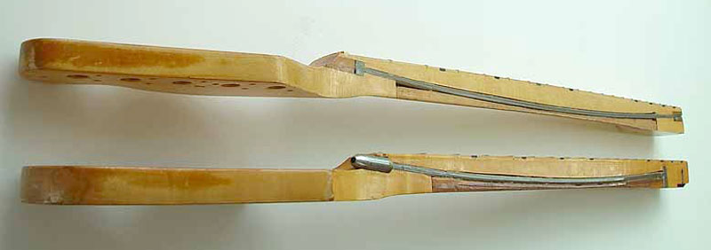

An so einem Längsschnitt durch den Hals kann sich ganz gut vergegenwärtigen, wie das funktioniert: Die Saitenspannung versucht den Hals zu krümmen. Der Trussrod ist gebogen eingebaut und ein Anziehen der Schraube bewirkt ein "Begradigen" des Stabes. Die Kraft des Stabes wirkt dabei der Saitenspannung entgegen. Der Scheitelpunkt des Bogens liegt ca. in der Mitte.
Der Trussrod verändert nicht den Winkel des Halses sondern die Krümmung. Ein am Halsende in der Halstasche eingelegter Shim verändert dagegen den Winkel der Halslängsachse zur Längsachse des Korpus. Ein Shim hat keine Auswirkungen auf die Krümmung des Halses. Statt eines Shims gibt es bei manchen (Fender-) Instrumenten auch die Möglichkeit, den Winkel mit einer Schraube, die gegen eine Platte im Halsfuß drückt, einzustellen (neck tilt adjustment).

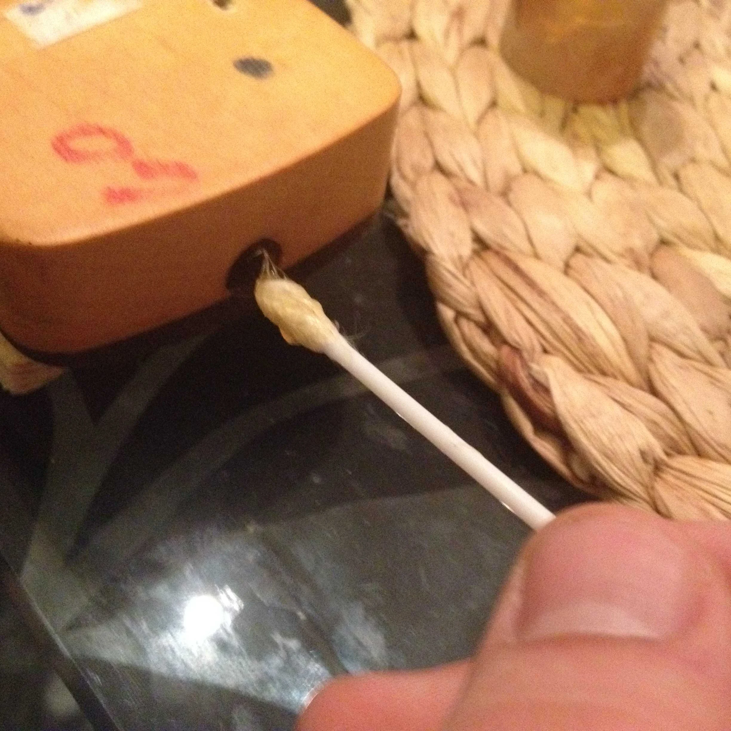

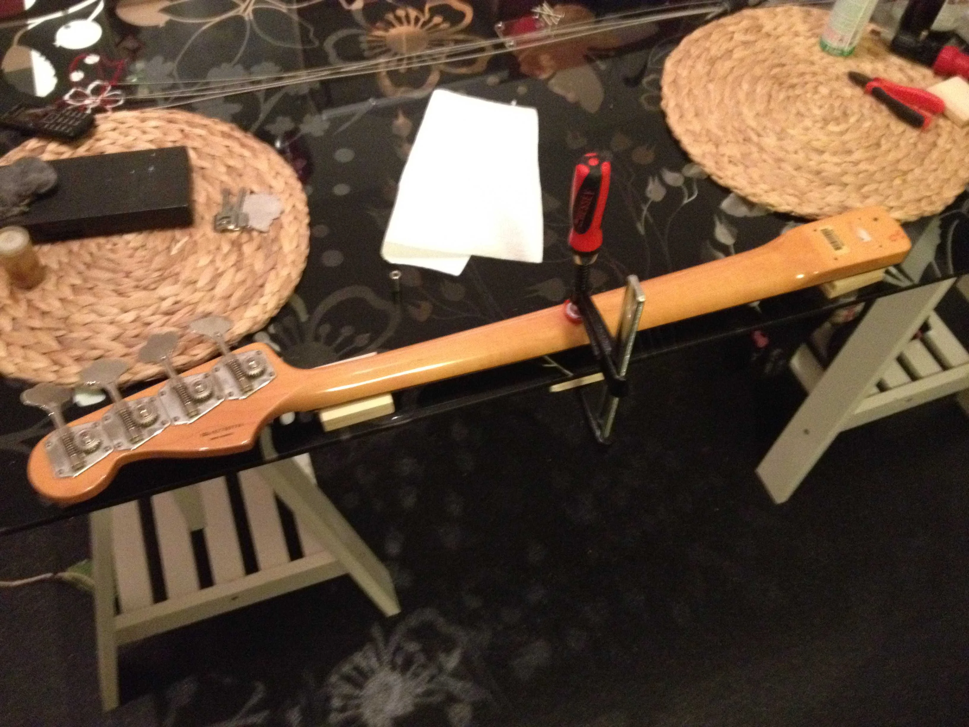

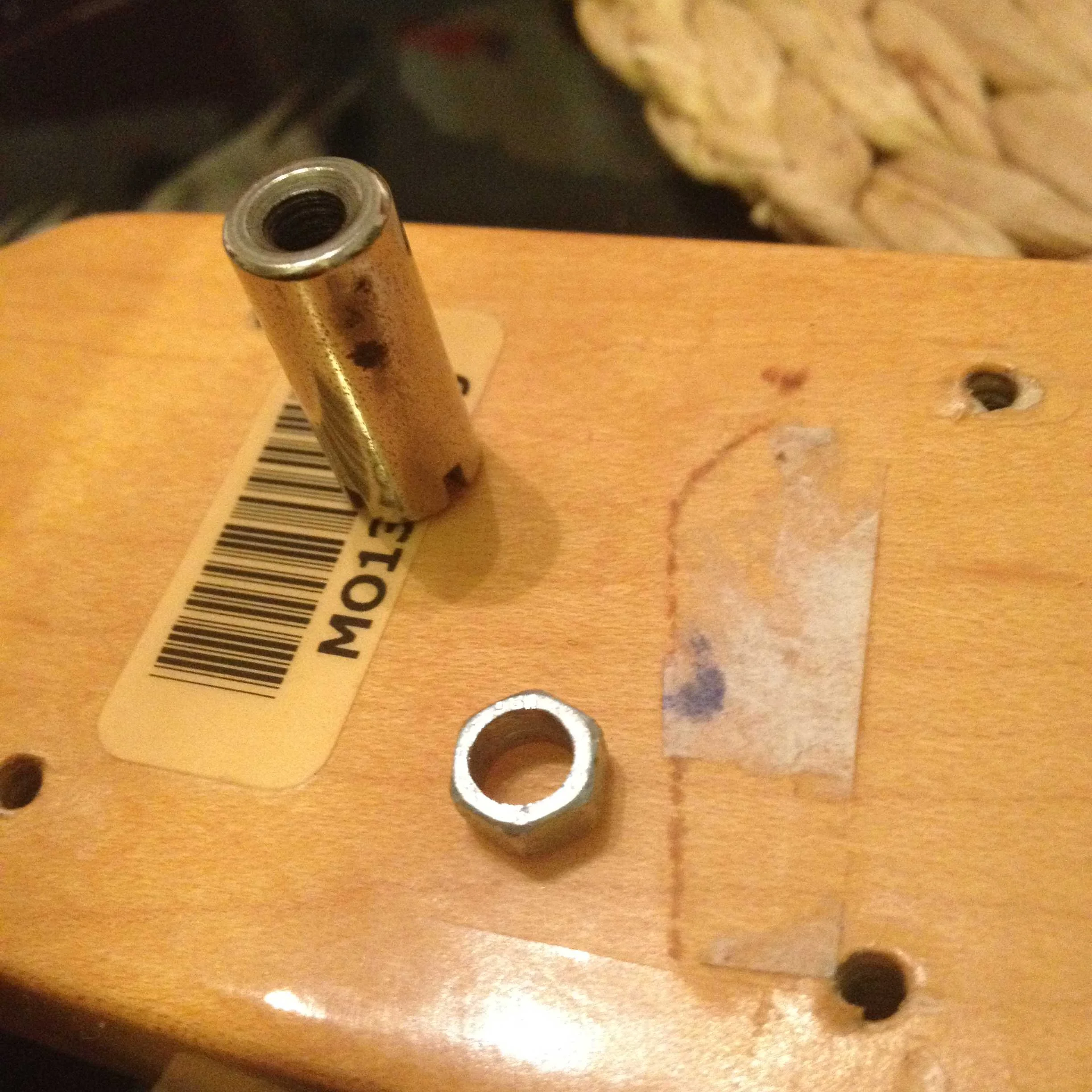

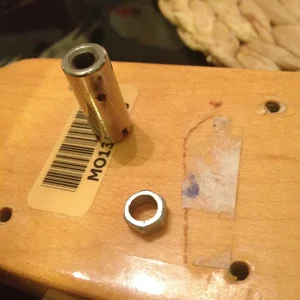

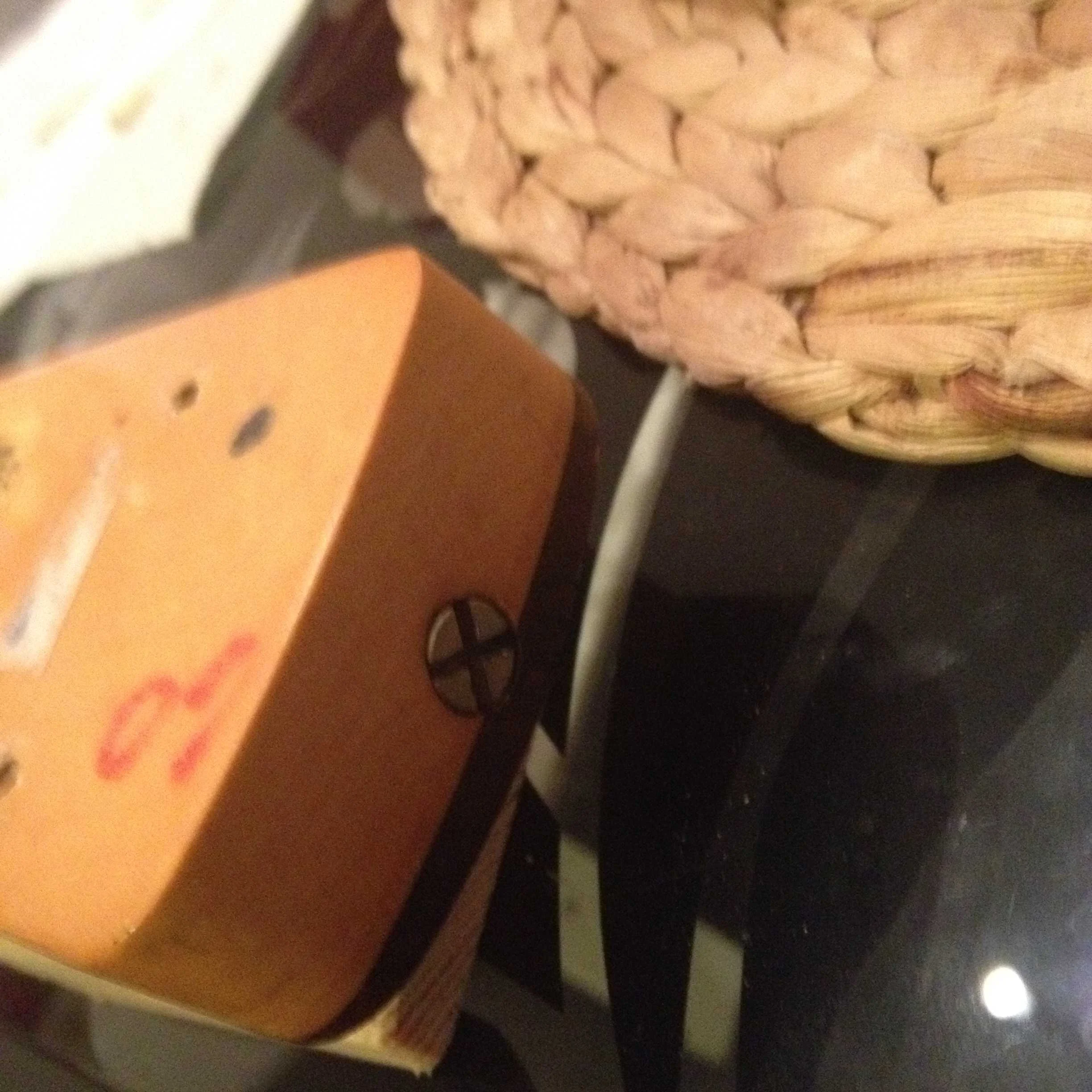

Gute Neuigkeiten: Habe den Hals nun endlich perfekt einstellen können. Am 12. Bund habe ich bei niedergedrückter Saite am ersten und letzten Bund einen Abstand von etwa 0,3 mm (!) Die Saiten habe ich auf knapp unter 3mm bekommen (am 17. Bund). Dabei tritt keinerlei schnarren auf. Weiterhin habe ich sogar einen Satz stärkerer Rotosounds 110-50 draufspannen können. Der Bass spielt sich jetzt viel viel angenehmer (und die Rotos klingen auch ziemlich sexy). Also kurzgefasst: ein sehr zufriedenstellendes Ergebnis! :-)
Ursache war tatsächlich, wie bereits vermutet, dass das Gewinde der Trussrodmutter einfach am Ende des möglichen Weges war. Habe die Mutter komplett rausgedreht, den Hals eingespannt und in gewünschte Position "geboen", das Gewinde gereinigt und geschmiert, einen Abstandshalter (in meinem Fall eine aufgebohrte Mutter) eingesetzt und die Trussrodmutter wieder eingeschraubt. Dadurch war es dann möglich den Stab ein paar Gewindegänge weiter zu spannen und den Hals in die gewünschte Krümmung zu versetzen.
Das Einlegen eines Shims war nicht erforderlich. Habe eine angenehm niedrige Saitenlage erreichen können, ohne dass die Saitenreiter am Ende ihrer Möglichkeiten angekommen sind.
Vielen Dank für all die hilfreichen Antworten zum Thema! Habe viel gelernt bei dem ganzen. :-)
Abschließend noch ein paar Bilder der Aktion:
Eingespannter und in gewünschte Position gebrachter Hals:
Schmierung/Reinigung des Gewindestabs:
Trussrodmutter und zusätzlicher Abstandshalter:
Fertig:
