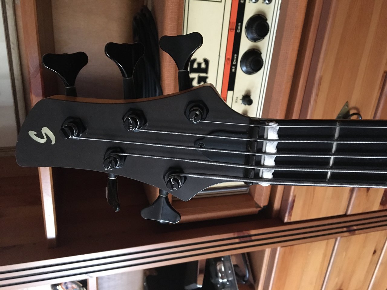

Ich hatte solche Nebengeräusche. Die kamen aber eher von den Teil der Saiten der nicht mitschwingen sollte / oberhalb des gedrückten Bundes.
Ein kleines Röllchen Küchentuch vor dem Nullbund brachte Abhilfe.

Spannend ist der Beitrag vom Heidelberger, zwei Beiträge höher, wenn man nicht nahe am Bund greift, sondern irgendwo zwischen zwei Bünden, dann singt die Saite ab gegriffen Bund zum Sattel hoch tatsächlich.
Die Lösung mit der Küchenrolle ist interessant, aber zum einen würde die leer gespielte Saite immer gedämpft und wenn man sauber am Bund greift, schwingt oberhalb eigentlich nichts mit.
