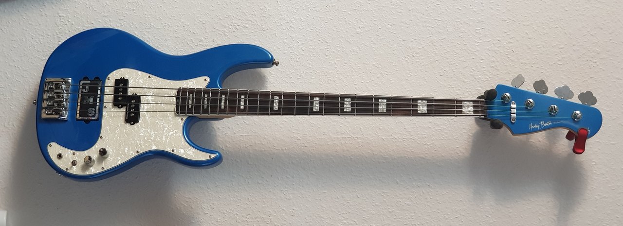

Hi Leutz,
mein HB Pro Billigbass ist nun schon ein paar Jahre alt und hat schon so manche Veränderung erlebt.
Aktuell sind Semour Duncan Quaterponds eingebaut und auf der Humbackerposition ein Leergehäuse.
Den ganzen PreAmp Mist den Thomann da hat einbauen lassen raus und siehe da, das Ding geht.
Geht? ging !
An Saiten waren auf dem Bass inzwischen die DAddario's mit denen er gekommen ist, 2x Fender 7250L, GHS 3050M Flats, Alice A628 Flats und nun Fender 9050L Flats.
Alle diese Saiten erzeugen beim Greifen, wenn die Saiten auf die Bünde treffen, ein metallisches Klacken.
Bei allen Saiten, die vor den Fender 9050L war dieses Klacken hintergründig, echt leise und störte nicht, weder mit Amp oder unverstärkt.
Nun sind Fender 9050L drauf und die Klackern im Verhältnis mal richtig laut.
Da sich ansonsten nichts verändert hat, wird das Klackern an der Konstruktion der Saiten liegen.
Meine Frage, ist das Phänomen bekannt?
Gibt sich das nach einer Einspielphase wieder?
By the way, bevor nun meine Spieltechnik infrage gestellt wird, das Problem habe ich weder bei meinem AM Pro Preci, AM Pro Jazz oder ESP E-II BTL !
Und vor dem Saitenwechsel auch nicht auf dem HB, mein einziger mit Flats.
Beste Grüße
Mike

Frage: Die Saiten selbst "klackern" oder entsteht das Geräusch beim Berühren der Bundstäbchen oder Pickups? .... wenn dies der Fall ist, musst Du eventuell den Hals bzw. die Brücke nachjustieren ... vermutlich haben diese Fender-Flats einen anderen Zug oder die einzelnen Saiten sind dicker als bei anderen Sätzen ...
Reaktionen: fmm
ich hab mit den 9050l überhaupt keine probleme.
versuche doch mal die unterschiede im saitenzug zu beurteilen, wenn sich da etwas geändert hat, wirst du auch an die halskrümmung denken müssen und ggf nachstellen
Saitenlage und Halskrümmung sind okay, oktavrein eingestellt ist er auch.
Das Geräusch entsteht nur beim Niederdrücken der Saite, wenn diese das Bundstäbchen berührt.
Also nur ein Klack im Moment des Greifens, kein Schnarren an den Bünden.
Gegriffen nahe am Bundstäbchen, nicht gehämmert.
Nur um es nochmal auf den Punkt zu bringen, dies ist nur ein Erfahrungsaustausch zum Produkt: Fender 9050L !
Darum meine Frage, ist dieses Phänomen bekannt?
Ändert sich dieses Verhalten nach einer Einspielphase?
Wer kann ähnliches berichten?

du hast eingangs ein foto fon the holz gepostet. kannst du mal bitte ein seitliches bild hochladen, auf dem der abstand der saiten zu den pole pieces zu sehen ist
Ich könnte mir zumindest vorstellen, dass die Kombination 9050 + Quarterpounder eine recht aggressive Kombination darstellt. Mit den Toneriders oder Fender Standard&PUs passt das wunderbar
Bedankt für die interessanten Beiträge, wie Stratitis schon sagte, die klingen nicht muffig, sondern bringen gut Hochmitten mit.
Noch eine Eigenart des Thomann HB Basses, das Ding hat Edelstahlbünde, die sind sicher härter als Neusilber, das verstärkt das Klacken sicher nochmals.
Bei normaler Spielweise kommt ja der Anschlag fast zeitgleich, da geht das Geräusch eh unter.
Aber die sind nun seit Samstag drauf, habe sie jeden Tag 3 - 4 Stunden gespielt, auch heute noch, das Klacken wird leiser!
Mal sehen wie es in einer Woche ist.
Und auch wenn ich es schon wiederholt erwähnt habe, die Saiten schlagen nach dem Greifen nirgendwo an, auch nicht an den PUs.
Ich werde weiter berichten .....
