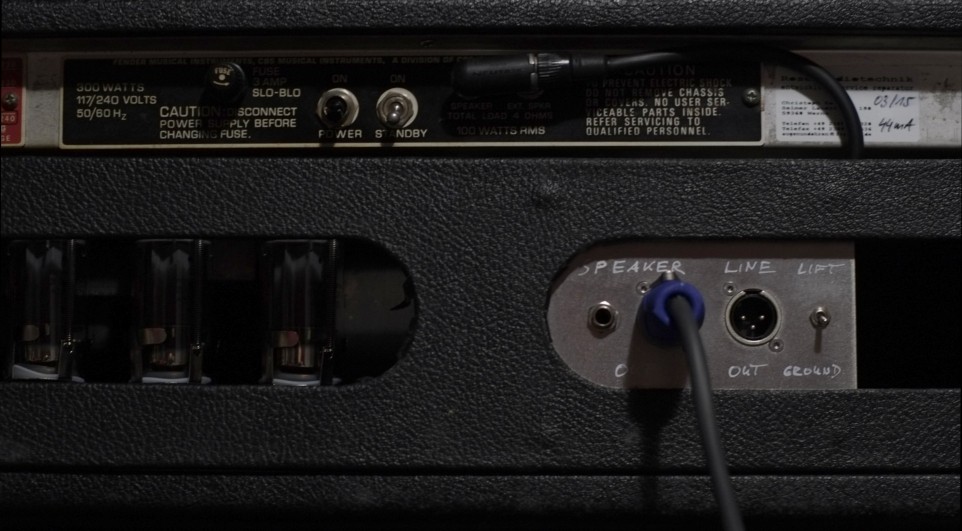

eine 8 Ohm-Box hängt am "external speaker" - funktioniert tadellos.
und jetzt möchte ich das Signal noch an die PA transportieren (Abnahme mit Mikro möchte ich mir mit´m Kontrabass nicht antun wg. Rückkopplung). Per DI-Box soll´s also laufen.
Da hab ich leider nur "gefährliches Halbwissen"!!!
Der Kontrabass wird mit einem Piezotonabnehmer abgenommen (niedrige Eingangs-Impendanz) - daher sollte es vermutlich eine aktive DI Box sein, damit ich eine hohe Ausgangsimpendanz hinbekomme, oder?
Und: wo steck ich die DI-Box am Bassman an? an "Line/Recording"?
Oder stecke ich die DI zwischen Bass und Amp. In meinem Fall dann so: Bass - EQ (https://www.thomann.de/de/boss_ge7_equalizer.htm) - DI-Box - Amp ?
Sorry für meine "Dummyness" again &
Danke vorab für Antworten!!!

Wenn du am Lineout einstöspelst, ist es wurscht, weil das ist schon nach dem Preamp. Ja sogar nach dem Outputtransformer. Da reicht eine gute passive...
Es gibt keine dummen Fragen. :D
Reaktionen: Gast24869
  • #27
Hey Willie, super, danke für Deine Antwort. Genau so soll´s sein, das Signal des Amp soll direkt zur PA geschickt werden.
Also an "Line/Recording" anstöpseln - zu dieser DI https://www.musikhaus-korn.de/de/palmer-pli01-di-line-box/pd/19593 - und von da mit XLR zur PA
PS: die DI "lacht mich an", weil sie eine hohe Eingangs- u Ausgangsimpendanz hat - jeweils 10kOhm

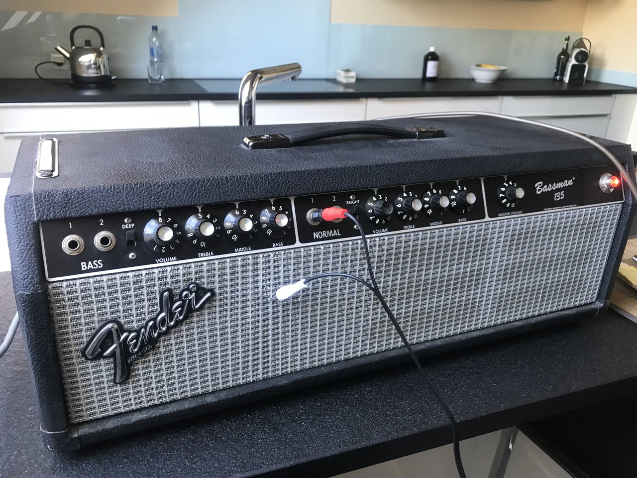

Hallo liebes Forum,
ich weiß nicht ob das hier der richtige Thread ist aber ich hätte einen
Fender Bassman 135 zu verkaufen. Gehörte dem Opa meiner Freundin. Die Röhren wurden gewechselt und funktioniert einwandfrei.

  • #40
Hallo liebes Forum,
Hier gibt s einen Kleinanzeigen Markt. Stell ihn doch da mal rein.
Ansonsten biete ich schon mal 80 Euro.
