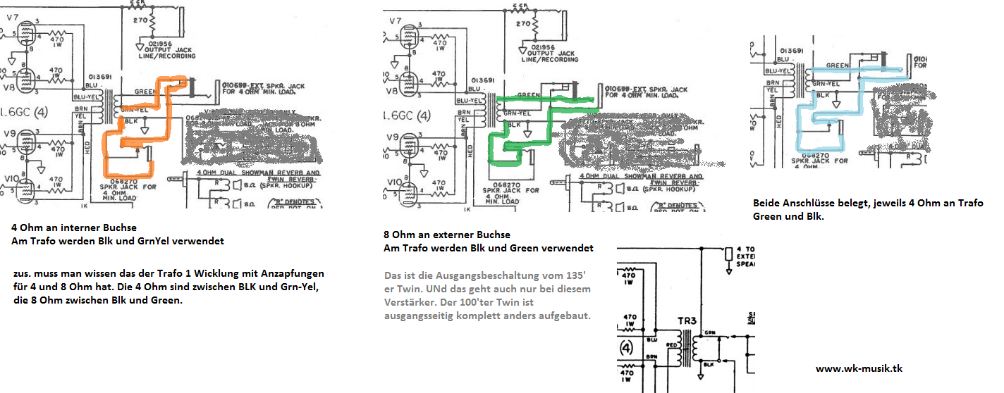

Zum Thema: ich bin seit gestern stolzer Besitzer eines Bassman 135 und hab da mal eine Frage an die Kenner des Amps.
An beiden Boxenanschlüssen steht: "Minimum Load 4 Ohm".
Bedeutet das pro Anschluß? Dann wäre der Amp ja nach meiner Rechnung 2ohm-stabil...oder?!
Ne,
Bassman 135 hat laut Aufdruck 2x 4 Ohm Anschlüsse. Das ist aber nur die halbe Wahrheit
Wenn du nur eine Box hast:
An "Speaker" kannste 4 Ohm anschliessen.
An den "ext. Speaker" kannst 8 Ohm anschliessen.
Wenn du 2 Boxen hast,
an beiden Ausgängen bitte mit 4 Ohm dran. Diese werden dann intern auf 8 Ohm seriell verkabelt.
Bassman 100:
Egal wo du was anschliesst bitte insgesamt immer 4 Ohm. Die Anschlüsse sind intern nur parallel verschaltet.

Ne,
Bassman 100:
Also am besten ist, du kaufst 4 Ohm Boxen...
Und jede Box dann in den Speakerausgang.
Wenn du Box an Box hängst, dann solltest du 8 Ohm Boxen kaufen.
Wenn beide, dann den "Speaker" Ausgang, Wenn nur eine dann den "external Speaker". Ja, ist nicht ganz so einfach, aber dafür deutlich flexibler. Und gerade der 135'er macht einen deutlich cleaneren Sound.
