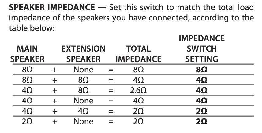

Den Schalter stellst Du so ein, wie die Gesamtimpendanz am Ende ist.
In Deinem Fall (2x 4 Ohm Boxen) stellst Du am Amp den Schalter auf 2 Ohm. Dabei ist es unerheblich, ob du die Boxen miteinander verbindest oder beide Boxen an dem Amp anschließt. In beiden Fällen sind die parallel angeschlossen.
Steht auch im Manual:
