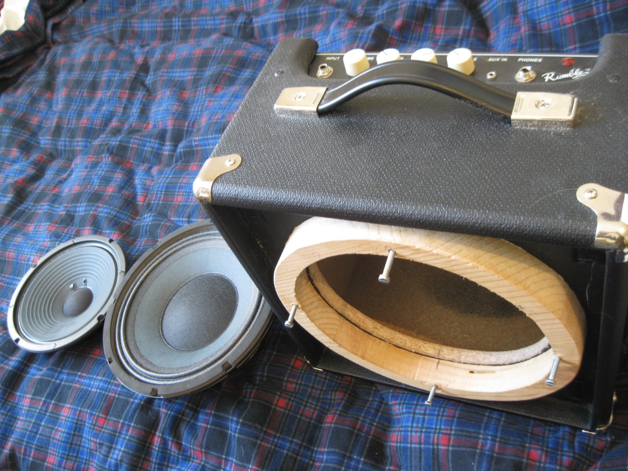

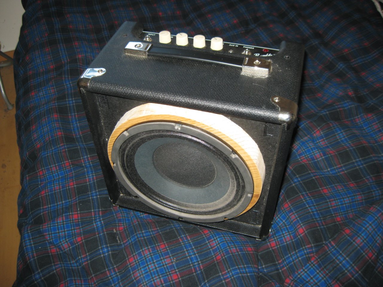

Ich dachte mir dieses bastelprojekt könnte euch vielleicht
interessieren und möglicherweise sogar anregen,
oder zumindest kurz unterhalten.
Vor einem jahr hab ich sehr günstig einen kleinen,
neuwertigen 8''-basscombo zum üben in meinem
eher kleinen zimmer gekauft: um 30 € einen Fender* Rumble 15.
War eh skeptisch ob da überhaupt was brauchbares rauskommt.
Und tatsächlich - der sound war erbärmlich !
Hab den mickrigen 8''er ausgebaut und den verstärker - 15 watt -
an eine gute 12''er box angeschlossen. Der kleine amp klang
erstaunlich gut und hatte, zu meiner überraschung,
zum üben bei zimmerlautstärke mehr als genug power.
Hatte einen sehr guten 10''er Eminence Basslite S 2010 herumliegen
und gesehen daß der reinpassen würde, außer daß er zu tief war.

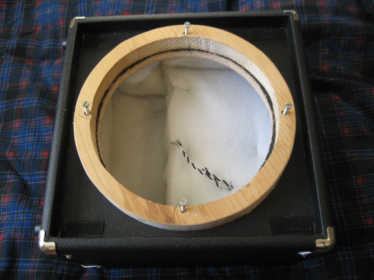

Hab mit der elektrischen stichsäge das loch vergrößert,
einen 3 cm dicken ring aus einem brett herausgesägt
und angeschraubt. Dadurch hat sich ja auch das volumen
etwas vergrößert. Dann noch mit dämmmaterial ausgekleidet.
Der sound-unterschied war erwartungsgemäß wie
tag und nacht.
