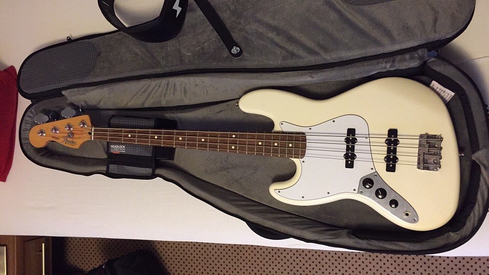

Also dachte ich mir, wäre es mal wieder an der Zeit für ein Bastelprojekt. Ich habe ein gutes Angebot für einen gebrauchten, 8 Jahre alten MIM Jazz Bass in Arctic White.
Die Plattformen der beiden Bässe unterscheiden sich aber leider etwas:
Geddy Lee: Erle Body, Ahorn Hals, Ahorn Griffbrett, Badass II Bridge, Bridge Pickup in 70s Position (ca. 1cm näher an der Bridge). Pickups müssten CS 60s sein, glaube ich.
meiner: Erle Body, Ahorn Hals, Palisander Griffbrett, Blechwinkel, Bridge Pickup Standard Position, Pickups weiss ich nicht.
Was ich ändern würde:
Der Unterschied im Attack zwischen Palisander- und Ahorngriffbrett lässt sich verschmerzen, in der Band hört man das sowieso nicht mehr. Ansonsten am Amp ein bisschen am EQ nachregeln.
Blechwinkel gegen Gotoh 201B-4 tauschen. Potis tauschen, Umbau auf VBT. Gegebenenfalls Pickups tauschen. Hier würden zwei PUs in Frage kommen:
Fender CS 60 für 206€ oder die Alternative, Seymour Duncan Quarter Pounder für 140€.
Hatte die Quarter Pounder mal als Splitcoil in nem Preci, fand den Sound aber nicht so gut. Sehr Badewanne und charakterlos. Hier beim Jazz Bass könnte es aber funktionieren.
Was meint ihr? Kommen wir mit dem Umbauten in die Nähe des Geddy Lee Sound?

So, da isser. Leider hat sich herausgestellt, dass, wie ich jetzt weiss, aufgrund eines losen Massekabels kein Mucks raus kam, als ich ihn beim Verkäufer testen wollte. Da ich ja sowieso auf V/B/T umrüsten wollte, habe ich mich dazu entschlossen, dass Ding mit 50€ Preisreduzierung trotzdem mitzunehmen vor dem eigentlichen Soundcheck erstmal die Elektronik zu tauschen. :D
Die Gotoh Bridge sollte heute auch kommen.
