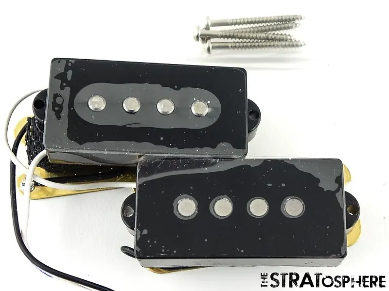

Das hab ich ja noch nie gehört. Hast du den Bass neu gekauft, oder ist der gebraucht?
Das sind die von mir im ersten Beitrag zu diesem Thread benannten "V-Mod II" PUs. Die sind so designt, dass sie unterschiedlich (angeblich ausgewogener) ausgelegt sind, damit der Sound über alle Saiten gleich ist ;)
Auf dem Bild kannst Du sehen, dass die Polepieces anders sind auf Bass/Treble Seite.
Es sieht ein wenig aus wie ein Mix aus den "Original" PUs auf der Treble Seite und den Vintage PUs für die Bass-Saite....

  • #24
Das sind die von mir im ersten Beitrag zu diesem Thread benannten "V-Mod II" PUs. Die sind so designt, dass sie unterschiedlich (angeblich ausgewogener) ausgelegt sind, damit der Sound über alle Saiten gleich ist ;-)
Ahja. "Größer" hatte ich so verstanden, das die Pole Pieces einen größeren Durchmesser haben. Diese hier sind nicht größer, sie stehen nur weiter raus. Das ist ein alter Hut.
