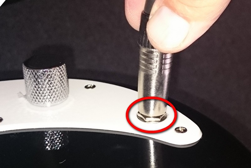

Moin, moin,
mir ist gestern Abend bei der Probe was ganz blödes passiert.... während der Probe bin ich beim Spielen unabsichtlich auf das Klinkenkabel getreten während ich mich gleichzeitig mit dem Bass bewegt habe. Ja ich weiß, voll doof und ich ärgere mich über meine eigene Blödheit... :bang:
Es hat einen lauten "Knack" gegeben (den auch alle anderen hören konnten) und seitdem hat der eingesteckte Klinkenstecker doch recht viel Spiel im Korpus.
Es geht nicht um die obere Mutter auf dem Schlagbrett... die sitzt fest... die Klinkenbuchse an sich hat jetzt Spiel (siehe Foto) mit eingestecktem Kabel/Stecker.
Kontakt ist aber immer noch da, es hat sich auch tonmäßig nix verändert (bis jetzt). Ich vermute mal dass irgendetwas im Korpus "abgebrochen/abgerissen" ist...
Nun meine Frage an die Experten.... einfach weitermachen wie bisher, also bass-guitar und nicht weiter drum kümmern, oder sollte ich die Buchse bei nächster Gelegenheit austauschen lassen? Selber machen trau ich mich nicht, da ich zwei linke Hände habe... zumindest was Strom, Elektronik, usw. angeht....
Vielen Dank für eure Hilfe!
Wenn man von aussen nichts sehen kann, würde ich mal das Schlagbrett abschrauben und nachsehen. Der Austausch der Klinkenbuchse ist bei P-Bässen ggfs. völlig problemlos machbar (sofern man löten kann und einen Lötkolben zur Hand hat).
Im Korpus kann da eigentlich nix brechen. Weil da nix ist . Vielleicht ist die festgeschraubte Buchse im Pickguard verrutscht und das hat geknackt.
Aber wenn das Ding spielt ist doch alles gut - freu dich einfach, dein Bass ist auf dem besten Weg, Mofo anzusetzen
du meinst wohl Mojo ?!
Es konnte sein das die laschen die an den Stecker gehen verbogen sind. Wenn du den Stecker bewegst, ost das Signal dann auch noch konstant? Bitte bei ganz leisem Amp ausprobieren. Sonst könnte es laut krachen.
Am besten mal den Pickguard abschrauben (links herum, so wie wasserhahn auf). Am besten mit einem Schraubendreher der auch passt. Kein Schlitz Dreher bei Kreuzschrauben. Und reingucken und Fotos machen und einstellen. Ist sicher nix wildes. Eine neue Klinkenbuchse könnte man sogar mit zwei links Händen einbauen. Nur Geduld brauchts vielleicht ein bisschen.

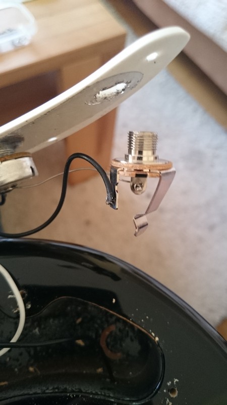

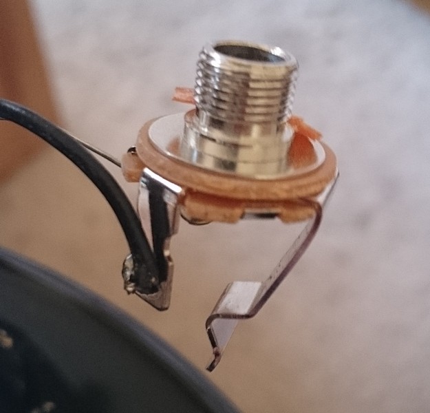

Update: Ich habe vorhin das Pickguard von meinem Squier Preci abgeschraubt... zuerst habe ich natürlich unnötigerweise die Potis abgeschraubt... wieder was dazu gelernt...
Auf dem ersten Bild ist eine gebrochene Unterlegscheibe zu sehen, die wohl zwischen Oberseite der Klinkenbuchse und Unterseite des Pickguard sitzt...
Auf dem zweiten Bild ist die Klinkenbuchse besser zu sehen, die gebrochene Unterlegscheibe liegt im Elektronikfach.... das ausgebrochene Teil konnte ich nirgends finden...
Ansonsten kann ich keine Beschädigungen feststellen... wenn ich das richtig deute, bräuchte ich theoretische nur eine neue passende Unterlegscheibe und gut isses?
Was meint ihr dazu?

  • #17
Einfach wieder zuschrauben. Dieser Ring ist für die Masse, der darf auch gegen die Folie am Pickguard kommen.
Das es vorher so schief war lag wahrscheinlich daran das da noch ein Rest der Buchse zwischenklemmte.
Die "U-Schiebe" ist ein Teil der Buchse und keine echte U-Scheibe.
Du könntest auch ne neue Buchse einlöten. Würde ich nicht machen.

  • #19
Kleines Update.... gestern Abend habe ich die Klinkenbuchse wieder eingebaut, alles verschraubt, alles sitzt fest... allerdings... jetzt "brummt" der Bass... also muss doch eine neue Buchse her... bis die Ersatzbuchse da ist, werde ich die alte Buchse mit Klebeband abkleben, vielleicht hilft das ja schon bei dem Masse Problem.
Reaktionen: TomW
  • #20
Am besten eine Switchcraft ... Mono-Version sollte reichen, kostet ca. drei Euro ... zwei "Tröpfchen" Lötzinn genügen, dann passt das wieder ... Beilagscheiben am besten bei einem örtlichen Händler - im Baumarkt wird's wohl nur "Familienpackungen" ;-)geben
