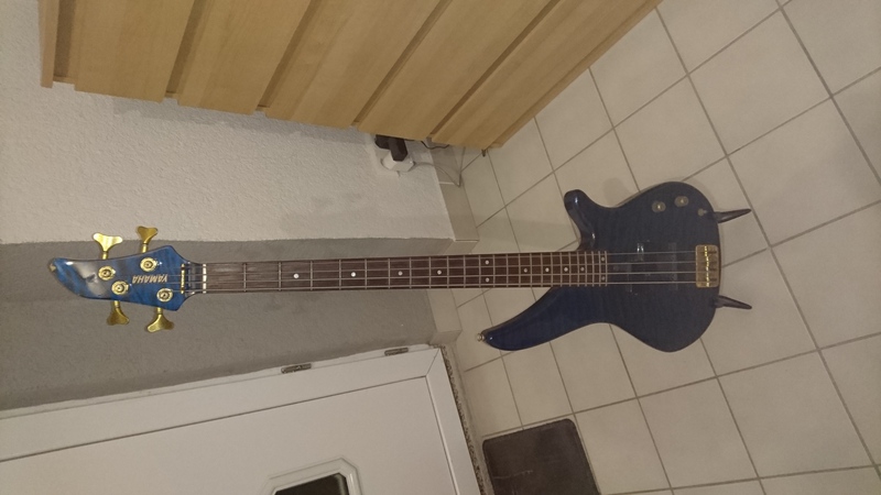

Mir ist heut ein Bass zugelaufen, der schon seit einigen Jahren auf dem Dachboden rumgegammelt hat.

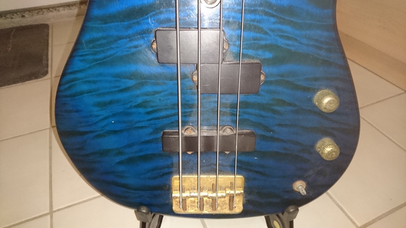

Nach einem kurzen Funktionstest stellte sich heraus das der Jazz-Pickup keinen Ton mehr von sich gibt.
Da auch die Hardware ziemlich angegammelt aussieht, stellt sich mir die Frage ob es sich lohnt da was zu investieren. Es gäbe ja die Möglichkeiten Vintage-Projekt, Neuaufbau, Deko oder Schlachtung für die Bastelkiste.
Hat von euch jemand Erfahrung mit dem Instrument? Lohnt es sich?

klar, fitmachen lohnt sich- hauptsache der hals ist noch okay.
(spannstab läuft, hals ist gerade, nicht verzogen, oder verdreht)
erstmal elektrik checken, reinigen, evtl. potis erneuern und ggf. pickups.
(yamaha originolteile sind garnichmal so teuer...)
dann 'ne komplette vollreinigung mit lackpolitur, griffbrettsäuberung (stahlwolle
und danach griffbrettöl), metallpolitur und mackenretouschierung und zack
rockt der hobel wieder.:-)
sieht doch auf den fotos gar nich so übel aus, der hobel. und andere vergraben ihre hardware im garten, damit die ne schöne patina kriegt 8D
ich würde erst mal checken, ob tatsächlich der pu durch ist, oder vielleicht nur ne oxidierte klinkenbuchse ursächlich ist. ansonsten ist die passive elektronik auch schnell durchgeklingelt.
ballistol, microfasertuch und zahnbürste kosten nix. bisschen wienern und justieren auch nich. ich würde 1-2 stündchen investieren. lohnt sich bestimmt.

Wie Schepper schon schrub: checke erstmal die Elektronik. Pickups gehen extrem selten kaputt, eher sind Potis oder Lötstellen die Ursache für einen Ausfall. Das ist in der Regel schnell behoben. Danach kannst Du checken, ob Dir Sound und Handling gefallen. Der Bass sieht nicht gerade wohnzimmergepflegt aus, aber manche Leute zahlen sogar extra für so eine Optik :-)
Wenn der J-PU tot ist, kann das am PU liegen oder am Poti oder an einer defekten Lötstelle. Im Zweifelsfall kann man das mit einem Ohmmeter prüfen.
Wenn der Bass fertig restauriert ist, könnten sich ggf neue PUs lohnen. Ansosnten sollte man das Instrument doch optisch ansprechend herrichten können.
Bei Potiknöpfen und Potis würde ich eher auf passende Neuware von Drittanbietern setzen - das ist doch Standardkram.

Mich persönlich würde ärgern, dass die Kopfplatte 'n Ding weg hat, aber sonst sieht der Bass doch solide aus. Ich bin da ansonsten aber ganz bei den anderen. Erstmal die Elektronik checken und anschließend über Costumizing nachdenken... So Sunburst und Pickguard oder große Fender-Mechaniken oder so... :D
Ein alter Fotoflame RBX, mitte 90er. Den würde ich auf jeden Fall fit machen. Elektronik komplett austauschen, wienern und ab dafür. Die haben oft einen erst nicht sonderlich aufregenden Ton der aber sehr gut im Mix sitzt. Und dje RBX Fotoflame sieht man kaum noch, schon gar nicht in blau.
Ok, also gehen die Meinungen schon in Richtung alte Hardware dranlassen, Elektronik ohne PU austauschen, sofern einer nicht kaputt ist, und im Endeffekt ein gutes bandtaugliches Intrument haben.

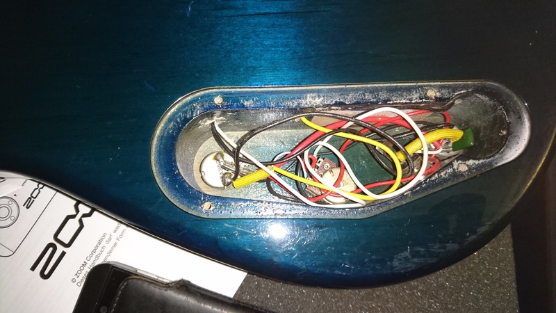

Der Jazz PU funktioniert. Wenn man nur sinnlos an den Rädchen dreht und nicht die richtige Einstellung erwischt, kann da auch nix rauskommen. :D Aber im dunklen Proberaum mit wenig Zeit kann das schon mal passieren.
Weiterhin positiv ist, das sich der Halsstab einstellen lässt, und das Elektronikfach ist frei von Korrosion. Die Potis kratzen nicht.

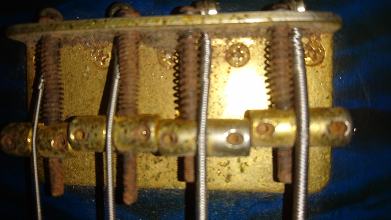

Leider lassen sich die Reiter an der Bridge nicht mehr in der Höhe verstellen, die Madenschräubchen sind leider so von Rost zerfressen, das da nix mehr geht, die hinüber. Auch die anderen Stellschrauben mit denen man die Saitenlänge justiert sind stark verrostet.

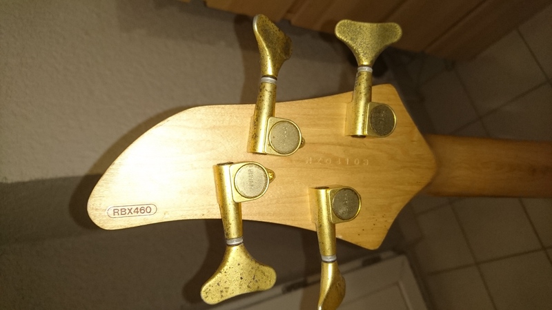

Die Potiknöpfe schmwimmen grad im Ultraschallbad, mal schauen ob da noch ein wenig Glanz zu holen ist.
Also falls jemand noch ne Blechwinkelbrücke und einen goldenen Potiknopf rumliegen hat, ich hätte Interesse. :-)

So`n Blechwinkel sollte sich doch günstigst in der Bucht auftreiben lassen. Die 5 Schrauben sehen ja auch recht standardmäßig aus.
Falls du übrigens die Potiknöpfe gegen 3 gleiche neue austauschen willst wäre ich u.U. ein dankbarer Abnehmer für die 2 gleichen leicht angeranzten. Bei meinem Blazer fehlen nämlich die Originalen und deine sehen so aus als würden sie baugleich sein. ;-)
