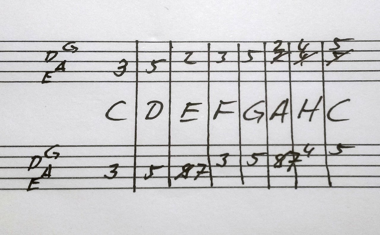

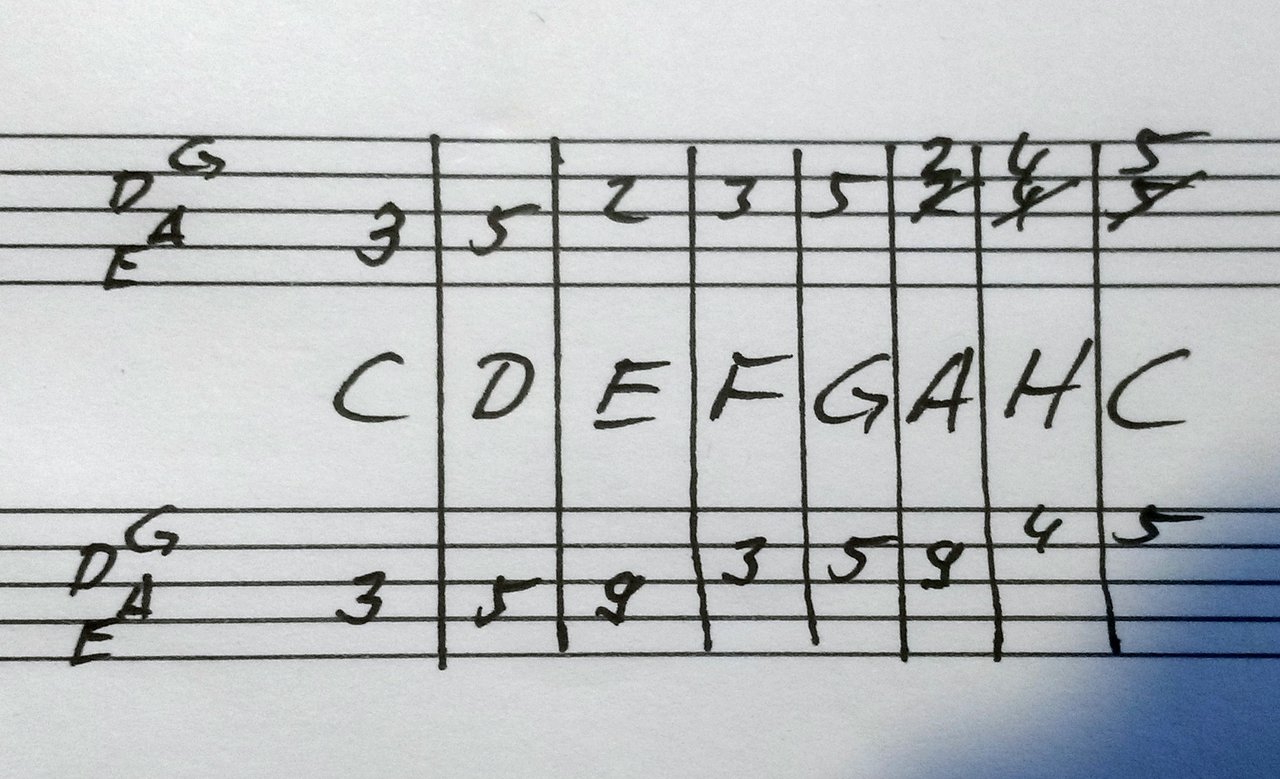

Für mich gibt es - bei der Dur-Tonleiter - zwei gleichberechtigte Schemata. Ich habe oben mal das Deinige notiert und unten drunter eines, was ich für genau so wichtig halte:
steht da tatsächlich 3 - 5 - 9 im unteren Schema?

@bassilisk,hab ich da Leseschwäche uns sehe folgendes?
G 4-5
D 3-5-9
A 3-5-9
Dur sollte so gehen:
G 4-5
D 3-5-7
A 3-5-7
Reaktionen: bassilisk
G 4-5
D 3-5-9
A 3-5-9
G 4-5
D 3-5-7
A 3-5-7
Flüssiger läuft vielleicht
G 4-5
D 5-7
A 3-5-7-8
Und für Moll bietet sich als Variante an:
G 2-4-5
D 3-5
A 3-5-6
Reaktionen: Ray Mahogany
  • #52
...also entweder Deine "7" sieht verdammt nach einer "9" aus, oder das untere Schema ist falsch, weil Du statt dem E als Terz ein F# spielst, und statt dem A als Sexte ein H ...
...somit passt das zurecht nicht...
...in das Lehrschema so manches Bass-Lehrers
Edith hat nicht gesehen, daß Du das bereits korrigiert hast... andererseits passt "2 - 5 - 7" natürlich auch nicht ...
