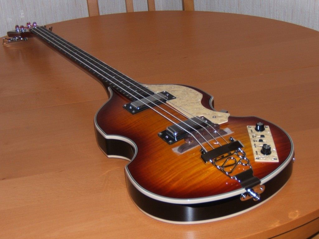

Um welchen Violine-Bass geht es denn konkret. Nur z.b. den Punkt Trapez kürzen einordnen zu können.
Die JJ-Strings sollen einen ziemlichen Zug haben. Vielleicht zu stark für den Violin-Bass?
So in der Art der Saitenhalter ist gleich.

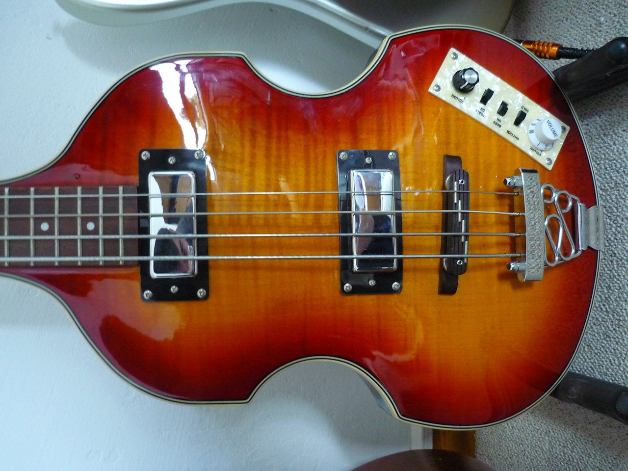

@Mukkefuck,
hat der Bass einen Sustainblock? Davon würde ich ableiten, dass der Bass den starken Saitenzug verträgt. Ist der Korpus komplett hohl, bin ich skeptisch. Der Hals ist ja bestimmt eingeleimt und das Griffbrettende schwebt über der Decke?
Was die Verkürzung des Saitenhalters angeht, so hat Höfner selbst diese Länge im Laufe der Jahre verändert.
Du musst eben beachten, dass der Saitendruck den Steg ausreichend stabil in Position hält.
Mich irritiert der Klebestreifen, der jetzt schon unter dem Steg ist. Gibt es jetzt schon ein Problem an der Stelle?
[...] Klebestreifen, der jetzt schon unter dem Steg [...]
Hatte der Höfner Ignition Beatles Bass, den ich neulich im JustMusic lange spielte, auch. War eine Art Schaumstoff. Ist das ein Schutz für den Lack, der entfernt „gehört“? Ähnlich wie die Folien auf Schlagbrettern und Tonabnehmern?
Reaktionen: Rhino-
Ah ja, jetzt wo das Stichwort Schaumstoff fällt, sehe ich es auch. Weg damit!
Das ist nicht mein Bass hatte das Bild nur genommen da es den gleichen Saitenhalter zeigt.

Ja der Hals ist eingeleimt, Sustain Block weiß ich nicht aber ich denke schon, muss ich prüfen!

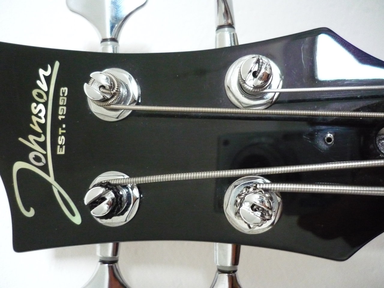

Das Bild von der Kopfplatte um mal die Zustände zu zeigen.
Keine Wicklungen mehr die D Saite durch ein billige ersetzt weil gerissen und die E Saite komplett auf geschreddert.
Wie leiden beide!

Den Sustainblock findest Du durch klopfen in der Verlängerung des Halses. Der stabilisiert natürlich die Konstruktion erheblich.
Mein Höfner-Oldie ist komplett hohl. Da mache ich bei der E-Saite bei 100 Schluss.
  • #11
Der Bass klingt beim abklopfen hohl bis auf die Verlängerung des Halses.
Dann geh ich davon aus das da ein Sustainblock eingebaut ist?
Mit der 105 Saite habe ich überhaupt kein Problem(davon abgesehen das sie kaputt ist) sie sitzt gut klingt gut fühlt sich gut an.
  • #12
Ja, dass wird dann der Sustainblock sein.
