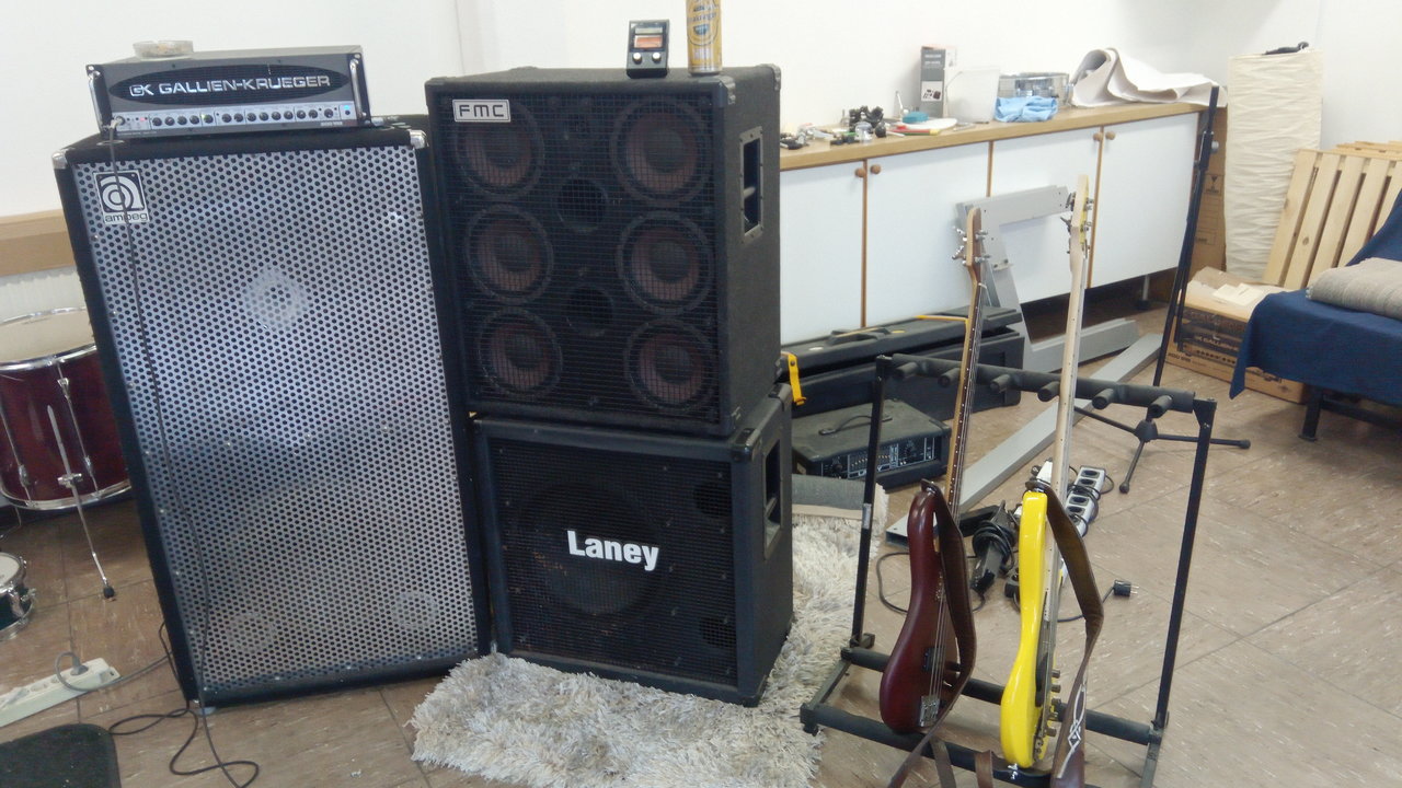

Mein Proberaum Zeug besteht derzeit aus einem GK 2001er, FMC 608CL (5,3ohm), einem doofen 15" (8ohm) Laney, und einer vom Gitter beigesteuerten Ampeg 4x10 1x15 auf 8ohm...
Erstmals schaut das nicht aus... :-(
und wenn mal live...tja...der alleinige 608er fährt schon gut, aber da ich von dem so begeistert bin....
Derzeit bietet ja ein Basser hier eine 2128cl in 8ohm an (in falscher Optik B))....
Wenn der das wird würde ich nur mehr den 608er mit dem 212er fahren, je einer auf einem Kanal...
...und etwaigen Leistungs/Lautstärke unterschied mit dem Regler der "rechten" Endstufe am 2001er ausgleichen...
Probieren ob das klingt, oder man das will geht halt ein wenig schwer...Reichweite bzw anderes Equipment zum Probieren etc.... :rolleyes:
Somit mal an die wahnsinnigen hier, was meint Ihr dazu?
Könnte das klappen?

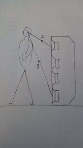

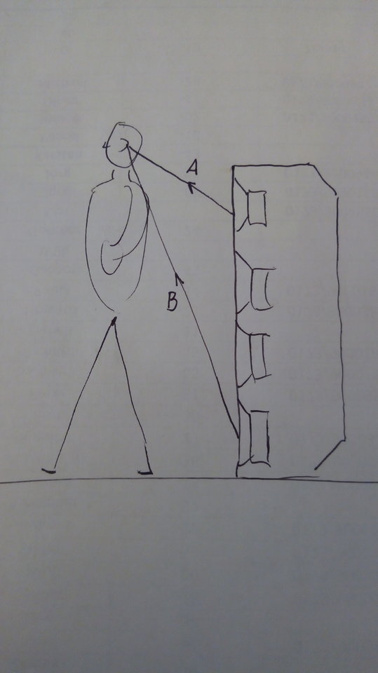

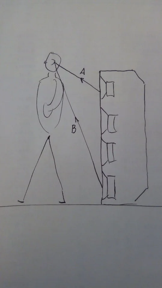

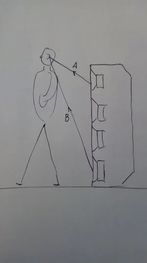

Na hoffentlich hat er die. Du kriegst aber bei ner 8x10 schon alleine von den Ausmaßen her Phasenverschiebungen rein wie nicht recht gescheit, wenn du nah dran stehst. Auch, wenn das alles gleiche Chassis sind.
Phasengleich geht nur mit 1 (einem) Coaxchassis! Ob Bass oder Hifi.

Jain,
die Kamm-Filter Auslöschungen wirken im oberen Frequenzbereich, da geht dann aber die Dispersion in die Knie bzw. die 10er beginnen zu bündeln. Auslöschungen wegen Delay (Laufzeitvershiebungen) sind eher gering.
Was mich persönlich immer etwas gestört hat ist eher die Tatsache dass mit zunehmender Entfernung zur Box die unteren Lautsprecher beginnen Höhenanteile zum Ohr zu tragen (wegen der typischen Lautsprecher-Richtwirkung) und damit sich der Höreindruck in den Höhen stark verändert, bzw. mit zunehmender Entfernung zur Box deutlich verstärkt
Eigentlich ist es einer der Gründe warum ich das sogenannte Skinny Stacking eher weniger mag.
