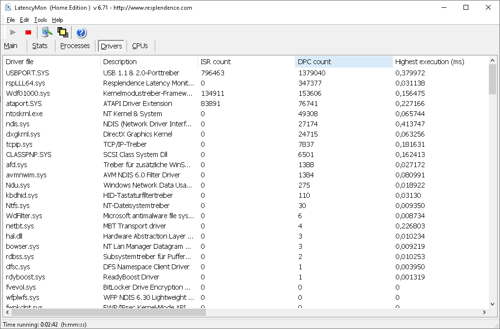

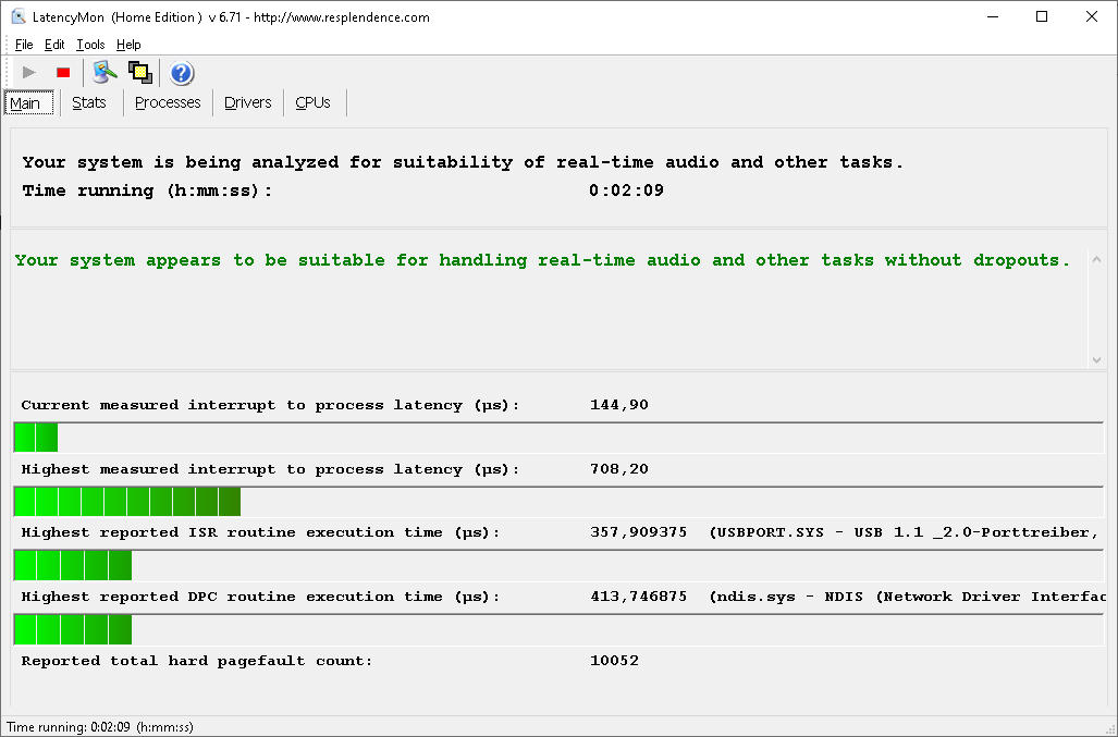

schau dir doch erstmal mit z. b. latencymon an, was grundsätzlich in deinem system zicken könnte: https://www.resplendence.com/download/LatencyMon.exe
so sieht das bei mir aus:
