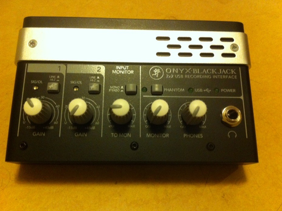

So, vielen Dank an alle!
Ich habe jetzt das Mackie bestellt und bekommen - leider noch keine Gelegenheit gehabt, darüber zu spielen (könnte ich eig. jetzt machen, statt hier zu schreiben :rolleyes:).
Was ich gestern probiert habe, ist, es als externe Soundkarte zwischen Notebook und Kopfhörer zu hängen.
:O! Alter Verwalter! Daschamal geil! Viel klarerer Sound! Toll :bier:
Aber darum geht's ja erst in zweiter Linie. Später werde ich mal ausführlich berichten.
Warum das Mackie?
Die Scarletts hätten mir wohl auch gefallen. Aber ich habe so schon genügend Bugs im Rechner, dass ich mir das potentielle Treiberproblem nicht auch noch antun wollte.
Behringer wäre auch eine Möglichkeit gewesen; die User scheinen ja recht zufrieden zu sein. Da ich jedoch zu wenig Ahnung von der Materie habe, habe ich mich auf den etablierteren Weg begeben. Mag sein, das das Ding was taugt, aber wie gesagt... Von meinen zwei Behringer-Produkten bin ich mit einem zufrieden, mir dem anderen nicht.
Was mir, außer den Rezessionen, am Mackie auch gefällt, ist der äußere Aufbau: Die Anschlüsse hinten, Regler und Kh-Ausgang vorne und gut zugänglich.
Ganz toll: Die Pultform! Das ist viel sinnvoller, als alles auf der Vorderkante. Den Aufstell-Bügel kann man übrigens abschrauben.
Wenn das Ding mal läuft, gibt's ein Review :-)
