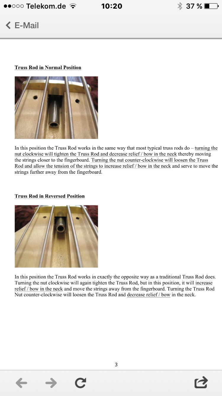

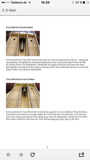

image.webp Thomann schreibt mir es wäre ein Dual Action Trussrod. Das stimmt doch gar nicht.
Beim Spector NS5 XL kann ich durch drehen im Uhrzeigersinn den Stab spannen also den Hals gerader machen.
Beim drehen gegen den Uhrzeigersinn kommt irgendwann ein Nullpunkt an dem der Trussrod ganz entspannt ist. Beim weiteren drehen nach links kommt wieder ein Wiederstand und die Halskrümmung wird größer.
Beim Fodera wird durch Linksdrehung der Trussrod entspannt. Beim weiteren Linksdrehung dreht sich nur die Mutter ganz raus damit ich das andere Werkzeug ansetzten kann zum entfernen des Trussrod. So ist es ja auch im Video klar zu sehen.
Und auch in der Beschreibung klar gesagt.
Nach dem umdrehen des Trussrod wird beim drehen im Uhrzeigersinn die Halskrümmung größer. Also genau andersherum.
http://fodera.com/content/FoderaPDF_Adjusting The Fodera Dual Action Truss Rod Custom.pdf
