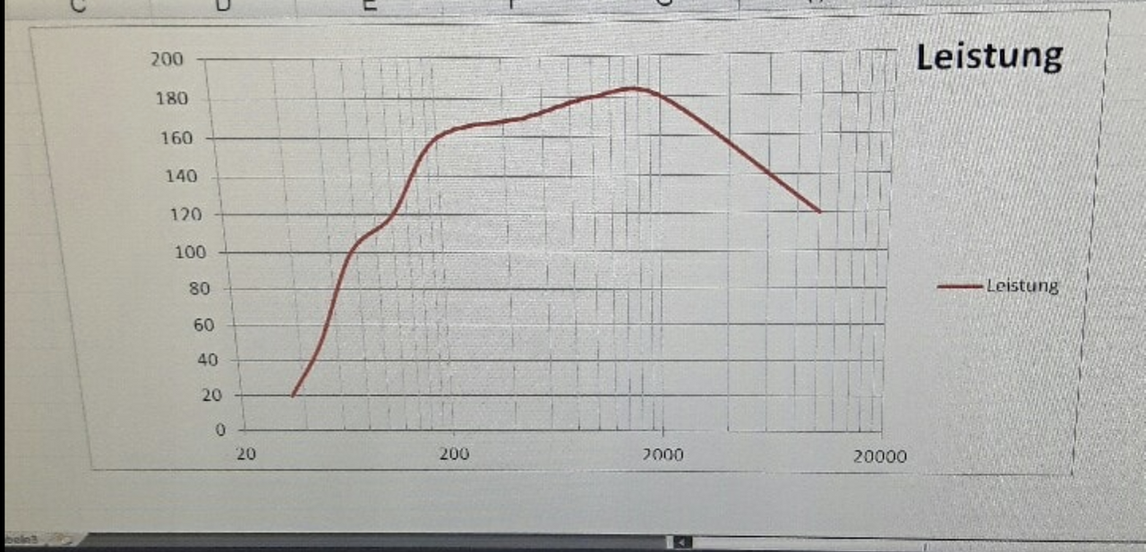

im Bassbereich bei höherer Leistung nicht mehr gut verstärkt hat.
Das ist beim Elf nicht anders. Wird nur nicht so thematisiert:

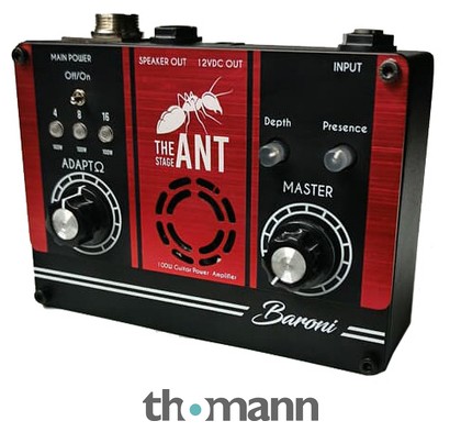

Beim Stage Ant geht es nicht um den Dämpfungsfaktor, sondern um konstante Leistung. Die bewerben das Gerät damit, dass es an 4, 8 und 16 Ohm die vollen 100Wrms liefert.
