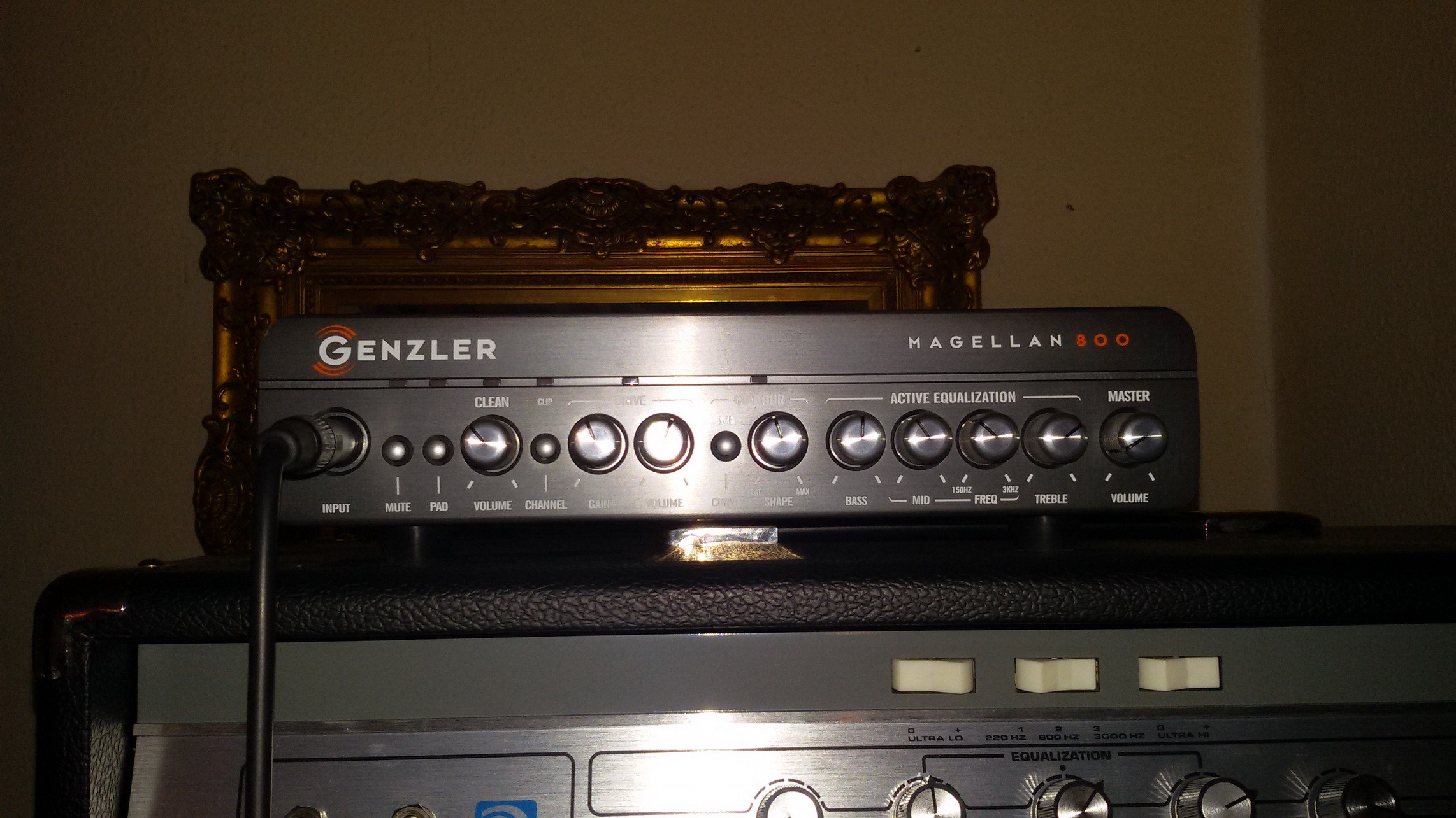

Zum Amp:
Vorne: Erster Eindruck: Massiv, liegt schwer in der Hand, absolute Gewichtsersparnis war auf keinen Fall das Ziel bei der Konstruktion, sondern Stabilität, Roadtauglichkeit und professionelles Handling. Die Drehknöpfe machen einen stabilen Eindruck, nichts eiert, das Chassis ist aus massivem, gebürstetem Alublech und sieht klasse aus. Das Design erinnert schwer an den Streamliner.
Wir haben einen Instrumenteneingang, danach den Mute - Schalter, darauf folgt der Pad - Knopf, mit dem man das Eingangssignal um 8,5 dB veringern kann.
Im Anschluß finden wir den Volume - Drehknopf (Gain) des Clean - Kanales, getrennt vom Channel - Selektor - Knopf befindet sich Gain und Volume des Drive - Channels.
Die beiden Kanäle (Clean und Drive) können wahlweise von Hand mit dem auf der Vorderseite plazierten Knopf oder mit jedem handelsüblichen einfachen Schalter geschaltet werden. Die dazugehörige Klinkenbuchse befindet sich auf der Rückseite des Amps.
In der Folge haben wir die Kontrolleinheit für die Contour - Regelung, einen Knopf für die beiden verschiedenen Contour Curves (A + B, und den Regler (Shape), der von Flat bis Max die beiden verschieden abgestimmten Frequenzgänge einregelt.
Während Contour A wohl ähnlich des VPF - Filters an meinem LM II die Bässe und Höhen boostet bei gleichzeitiger Absenkung der Mitten, greift Contour B anders ein. Die Die hohen Mitten und Höhen werden abgesenkt, die Low Mids hervorgehoben und die tiefsten Bässe etwas zurückgenommen. Das klingt jetzt vielleicht nicht besonders aussagekräftig. hat aber in der Praxis einen Effekt in Richtung "Oldschool" - Sound, ohne den Sound belegt erscheinen zu lassen wie es z.B. bei dem VLE - Filter des LM II der Fall ist.
Welcher der beiden Filter "besser" ist, muss ich erst noch ausprobieren. Nach drei Stunden kann man da noch nichts endgültiges sagen.
Nach den Contour - Filtern finden wir die aktive, dreibandige Klangregelung mit parametrischem Mittenband. Sie besteht aus einem Bassregler (+/- 15dB bei 75 Hz), Mittenboost und -cut (+/- 15 dB, Mittenfrequenz (150 Hz - 3 kHz) sowie den Höhenregler (+/- 15 dB bei 6 kHz).
Als letztes in der Reihe finden wir nur noch den Master - Regler.
Auf der Vorderseite sind für jeden Kanal über dem jeweiligen Regler eine Clip - LED angebracht, sowie über dem Master - Regler ein sog. "Master Section Status LED". Blau heisst "Alles in Butter", Rot darf er nur kurz, während des Ein- bzw. Ausschaltens, ansonsten bedeutet rotes Licht, dass der Amp im Protection - Mode, also evtl. zu warm ist oder an einem Kurzschluss hinter den Ausgangsbuchsen leidet. Wenn das rote Licht dauernd an ist, bedeutet das Amp aus und ab zum Ampschlosser

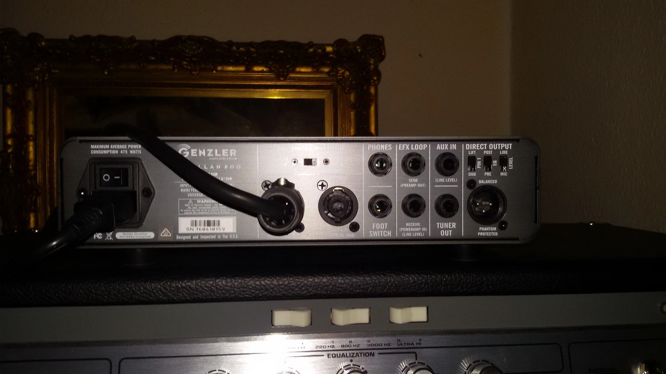

Hinten: Die Rückseite kommt jedem, der schon mal einen der GenzBenz - Amps in der Hand gehabt hat, bekannt vor. Ganz links haben wir den Netzschalter, unter dem der Kaltgerätestecker seinen Plug hat. Btw.: Es wird ein Netzkabel in englischer (amerikanischer?) Norm mitgeliefert. also kein SchuKo - Stecker am anderen Ende. Kein Problem, da sollte man doch immer ein paar im Haus haben. Vielleicht sogar von irgend so einem Boutique - Kabel - Dreher....?
Mittig liegen die beiden parallel geschalteten Neutrik - Lautsprecher - Buchsen. Darüber ist der Impedanz - Wahlschalter angebracht, wir können zwischen 4/8 und 2,67 Ohm wählen. An 8 Ohm leistet die Endstufe 400 Watt, an 4 ganze 800 Watt, diese Leistung soll auch in der 2.67 - Ohm - Schaltung anstehen.
Rechts davon finden wir zwei Dreier - Reihen von 1/4" - Klinkenbuchsen, die ersten beiden sind oben für Headphone, unten für den vorhin angesprochenen Footswitch zum Kanalwechsel. Die nächsten zwei sind der FX - Loop, bzw. Preamp Out und Poweramp in. Als letztes findet man oben einen AUX in, um mp3 o.Ä. zum Üben verstärken zu können, die Untere ist der Tuner Out, der hinter dem Pre, jedoch vor den Filtern abgenommen wird und auch bei gemutetem Amp ein Signal liefert. So bekommt ein Tuner auch bei gemutetem Amp immer ein Signal. Es kann absolut still gestimmt werden.
Der Tuner Out ist so ausgelegt, dass laut Manual eine DI - Box oder ein hochohmiges Recordinggerät mit dem Signal beschickt werden kann.
Als letztes finden wir ganz rechts den DI - Ausgang mit drei Schaltern darüber. Zuerst ein Ground Lift, dann der Wahlschalter Post / Pre Preamp, zuletzt der Wahlschalter für Line - oder Mic - Level.
Der Amp ist also voll ausgestattet. Zumindest finde ich bis jetzt nichts, was ich vermissen würde.

Ich habe hier auf diesem (neuen) Desktop - Rechner (noch) kein Fotobearbeitungs - Programm, um also ein Foto des Magellan zu abzubilden muß ich erst ein Foto mit dem Telefon machen, das dann per Bluetooth auf das Notebook, etwas eindampfen, und dann hochladen. Das kann also morgen werden, bis ich ein Foto hoch geladen bekomme.
Aber ihr wisst ja, wie die Kiste aussieht.... :D

Apropos, hier isser. Er darf derzeit auf meinem V4b RI stehen.

Jeff Genzler sagt dazu folgendes:
The Magellan 800 is equipped with a fully isolated tuner output. This jack is located after the front end scaling amplifier, but is pre-signal shape and pre-EQ. This output may also be used to drive a seperate DI Box or high-impedance recording device. The Tuner Out remains active when the amplifier is muted, allowing for silent muting on stage.
Da hab ich wohl was überlesen oder falsch interpretiert, Du hast recht.
Hier noch ein Bild von der Rückseite. Im überbelichteten Bereich über den Speakon - Buchsen findet man den Impedanz - Wahlschalter. Der Kenner wird die Ähnlichkeit zu anderen Genzler - Kindern erkennen.
