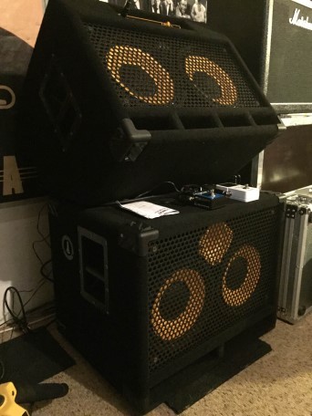

ich hab da mal sowas jetzt.
In kleinen Clubs optimal. Satten Bass und optimale Hörbarkeit
