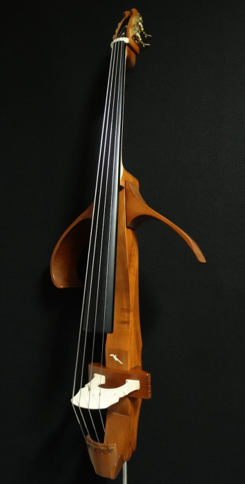

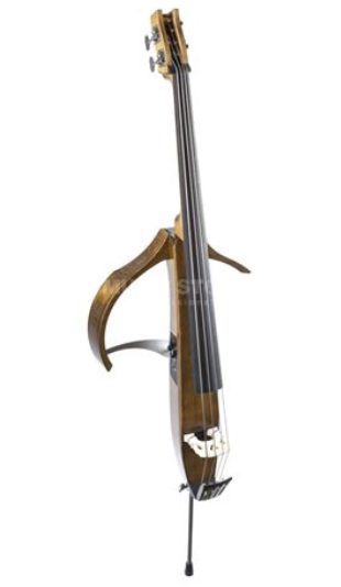

"Kontaktpunkten für den Unterarm" dürfte es bei einem "Stick" einigermaßen schwierig werden,
wieso? yamaha und konsorten haben an ihren eubs
diverse bügel dran, die z.b. eine zarge andeuten. der - von vorne betrachtet - linke bügel stützt die plautze (oder war das umgekehrt??), der kleinere, rechte kann (!!) ein kontaktpunkt sein beim wechsel in hohe lagen. trotzdem ist der gerät ein stick. vielleicht sollten wir ihn spoilerstick nennen.
Reaktionen: 16fuss, Gast10894 und Chuck
wieso? yamaha und konsorten haben an ihren eubs Anhang anzeigen 876556diverse bügel dran, die z.b. eine zarge andeuten. der - von vorne betrachtet - linke bügel stützt die plautze (oder war das umgekehrt??), der kleinere, rechte kann (!!) ein kontaktpunkt sein beim wechsel in hohe lagen. trotzdem ist der gerät ein stick. vielleicht sollten wir ihn spoilerstick nennen.
Für mich wäre das kein Stick mehr...;) genauso wenig wie Mk's usw..
