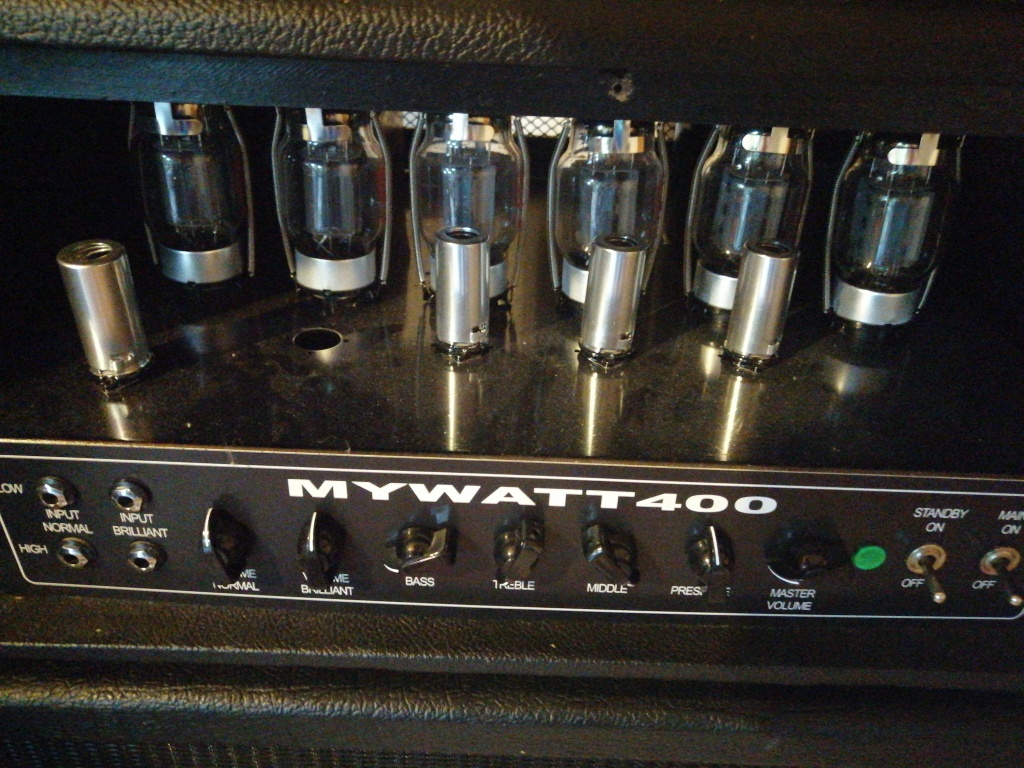

Hi welches ist die Treiberröhre die ich tauschen soll?

So wie ich den Beitrag von @beate verstanden habe, dürftest Du ein Modell ohne Treiberröhre vor Dir haben.

Ich glaube, dass ist die, die bei dir gar nicht drin ist. Da, wo das Loch im Blech ist 😬
