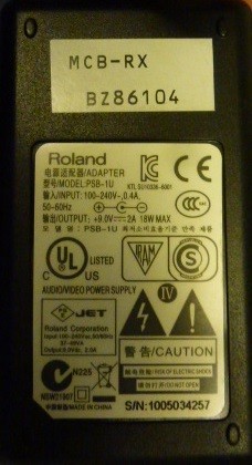

Nur zur Sicherheit; Kann ich mit diesem Netzgerät ME-50B einspeisen? Danke
Sieht also gut aus, sofern der Stecker passt.
Ja, passt alles. Ich habe auch selber geprüft, jedoch wollte noch eine zweite Meinung zur Sicherheit. Ich glaube, dass ein Fehler schlimme folgen haben könnte. Heute getestet und es hat prima funktioniert. Übrigens der Netzteil stammt von Roland Microcube Bass. Ich glaube nicht, dass ich je beides gleichzeitig brauchen werde.
