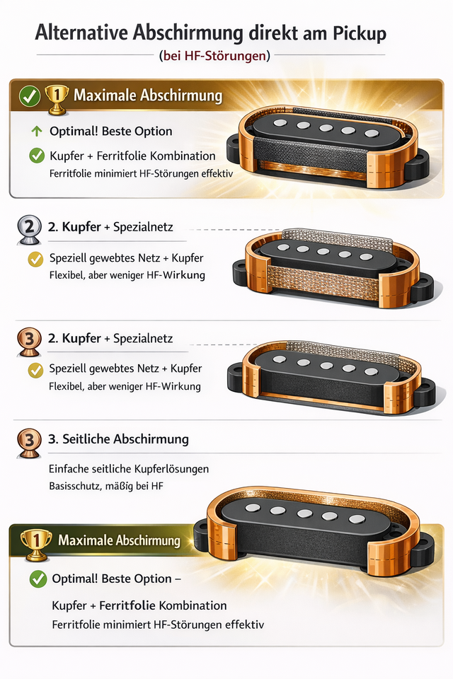

ha - chatgpt hat nochmal nachgelegt. Ich probiere mal die einfachste Variante aus und korrigiere mal meine Schirmung am PU und schau mal.

WEnn sich chatgpt so sicher ist mit dem Vermeiden der geschlossenen Shieldings - wie ist das dann mit den e-Fächern und den Deckeln ???? Shielding ja oder nein?
Dort ist ja keine Spule die ein Signal ein fängt. Bei Pickguard könnte der Unterschied sein, das die "Kupferfolien Spule" senkrecht zu den Magneten bzw der Spule steht. Die um den Pickup herum dagegen Parallel, unter der Spule soll es ja auch kein Problem sein.
Der Bass scheint jedenfalls sehr speziell zu sein. Hast Du schon versucht den Singlecoil außerhalb vom Bass nur mit einem Poti beziehungsweise ohne zu betreiben?
Und auch so im Bass, dafür ohne angeschlossener Elektronik?
