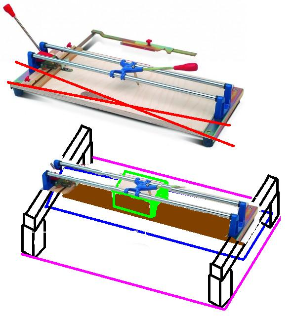

Schleifvorrichtung???
  • #20
Aus einem 60er Fliesenschneider
Eine Brücke auf einem Basisbrett
Die Schiebeeinheit auf die Brücke
Zweites Brett mit drei Schrauben auf das Basisbrett.
Dazwischen je Schraube eine Starke Druckfeder
Schrauben lösen bewirkt dass die Federn gegen das blaue Brett drücken
das bewirkt einen Druck aufs Schleifklötzel
Den Hals kannst Du an den Mechanikbohrungen fixieren (Auf dem blauen Brett)
Ist nur so ne Idee :-)
