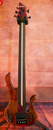

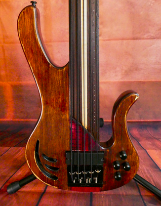

ihc hänge mich hier mal rein ... oder dran.
was haltet ihr von der PUI-Position?
kann soetwas klingen ???`Soll ein EMG PU sein .... macht man soetwas, so nah an die Brücke bauen? Macht das Sinn?
Was passiert mit dem Ton?

Kennst du solche Bässe mit dem PU an der Stelle?
  • #33
Ich halte die Pickup-Position als einzige Ursache für den Sound als überschätzt. Die Anschlagsposition ist noch wichtiger. Allerdings zeigt die Erfahrung, daß ein Anschlag über dem Pickup gut für einen druckvollen Sound ist.
Heißt konkret, hier weiß man es nicht wirklich. Kann funzen kann auch nicht. Muss man probieren.
P.S.: ich würde darauf aber kein Rennpferd wetten.
Gabs bei Alembic, Modulus, Schecter, Jackson und diversen anderen schon. Beim WW Thumb ist der hintere PU auch nicht viel weiter weg.
Sound ist bassarm und eher näselnd. Kann schon verstehen, weshalb das beim Fretless so gebaut ist. Es gab von ich glaube bartolini sogar mal einen PU, der explizit für dein Einbau direkt vor der Bridge konzipiert worden.
Reaktionen: hightone
Der Ton folgt den physikalischen Gegebenheiten: je weiter in Richtung Brücke der PU wandert, desto geringer wird der Anteil der Grundschwingung und desto höher der Anteil der Obertöne, die in elektrische Spannung umgesetzt werden.
Also in der gezeigten Position wenig Bass und viel Mitten, Hochmitte etc sein. Hohl und eher dünn klingt das, würde ich tippen.
Davon halten tu ich nix.
Reaktionen: Bassologe, 8Miles, Gilgamesch und 4 andere
Das wird wahrscheinlich ein sehr höhen- und mittenlastiger Ton mit wenig Bassfundament. Entweder Du baust noch einen zweiten PU nahe Griffbrett ein, oder Du kompensierst das durch die Elektronik.

warum?
SO nah ist in diesem Fall wohl dem Cutout geschuldet, das macht wirklich kein Hersteller in Serie. Aber gut - wenn der Herr Solokünstler unbedingt am 72. Bund herumdudeln muss...
Es gibt einige, die in die Richtung gehen und sehr nah an der Bridge platzieren. Ein Beispiel sind die meisten Ibanez SRs, bei denen ich den Bridge-Sound auch schon zweifelhaft finde. Fender hat das ja auch mal bei den JBs gemacht und die klingen auch schon "schwierig" an der Bridge. Und weil es hier erwähnt wurde: so eine Position zu wählen und den Katastrophensound dann wieder mit der Elektronik zu kompensieren, ist wohl so ziemlich der Gipfel der dummen Ideen.
Ein Piezo System folgt ja dem gleichen Konzept, bzw. setzt ebenfalls einen massiven Eingriff mittels Elektronik voraus, damit das klingt. In diesem Fall dürfte ein Lowshelf ja schon reichen, um dem ganzen wieder Druck zu verleihen. Eine derartige lokale Häufung der oberen Harmonischen erhält man eben nur möglichst nah am Auflagerpunkt bzw. Reflektionspunkt der mechanischen Welle aka nahe der Bridge.
Ich würde das Instrument lieber einmal erst hören wollen, bevor ich das als dumme Idee abtu. Und wenn es der spielenden Person genau den Sound bringt, den sie sucht, ja warum nicht?
Reaktionen: Bassologe, claudio, fretlenten und eine weitere Person
