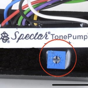

Auf wieviel haste den intern Trimpoti aufgedreht? Ich hab meine bei ca 1/3. versuch dich mal daran.
