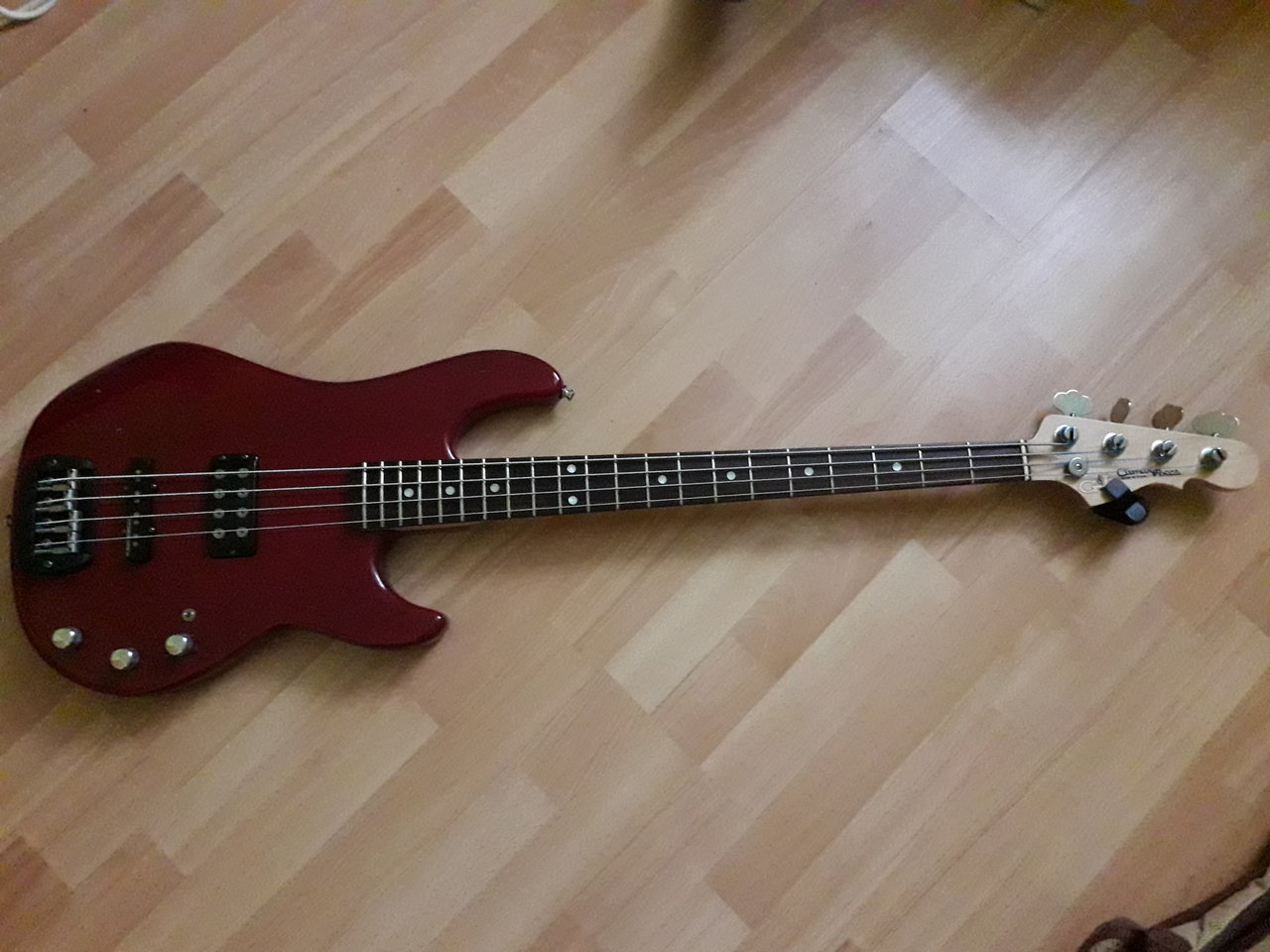

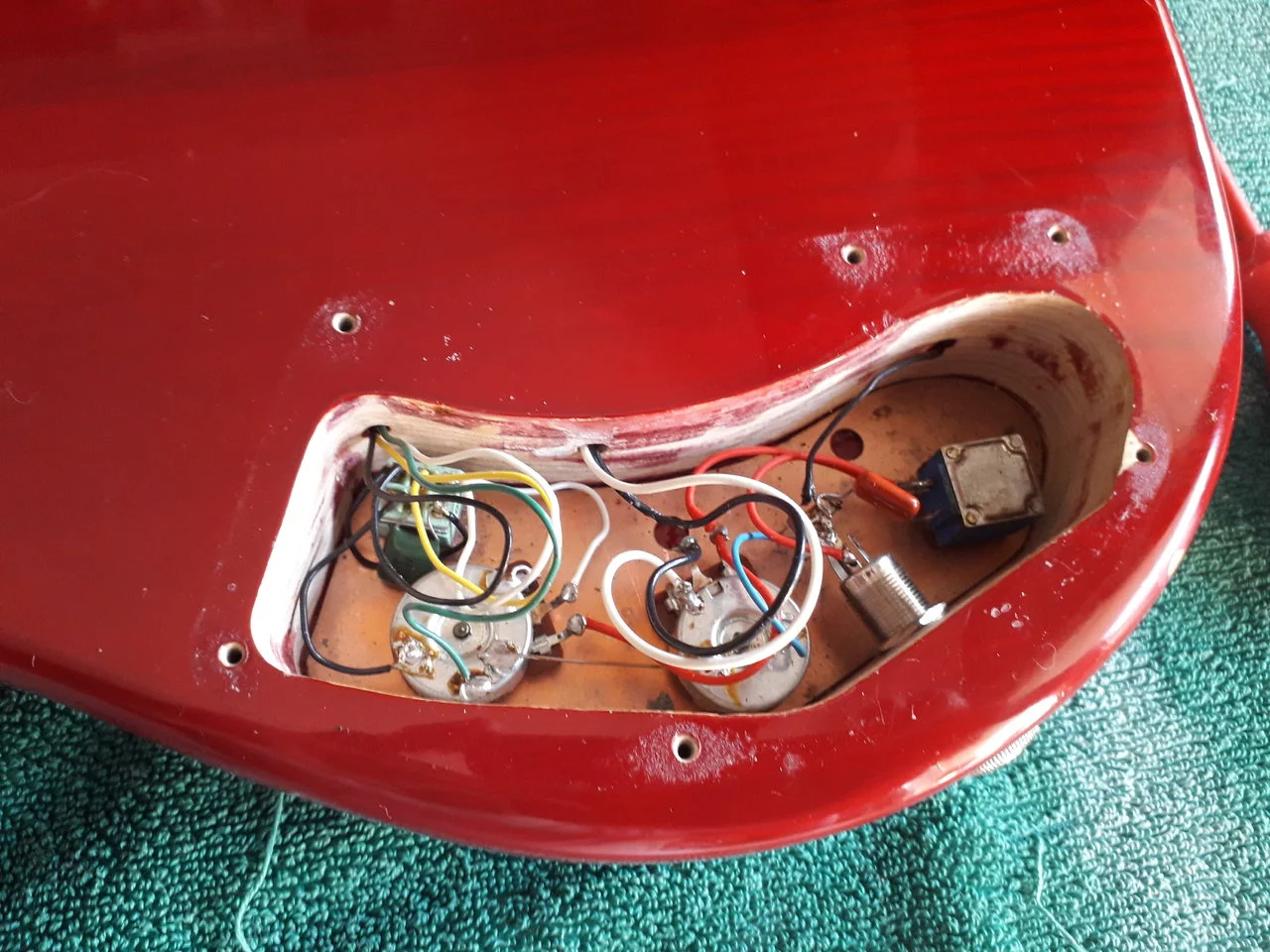

Liebe Basskollegen,
ich konnte diesen Bass um äußerst günstige 400,- EUR erstehen. Es dürfte sich hierbei um ein Modell aus dem Jahre 1986 handeln; habe ihn zuerst einmal gereinigt und mit Bienenwachs einbalsamiert, weil er die letzten Jahre (er war aus einem Nachlass) nicht allzuviel Pflege abbekommen haben dürfte.
Es gibt kaum Knarzen beim Betätigen der Drehregler, jedoch werde ich aus der Verstellung nicht ganz schlau:
a.) ein 3-Weg-Schalter schaltet links, mitte & rechts: bei den ersten beiden ist nicht viel Unterschied zu merken (… vielleicht Umschaltung in Single-Coil und Humbucker?), rechts scheint ein Bass-Boost zu sein
b.) 3 Potis
1. der linke Poti ist normal Lautstärke - o.k., der macht wie er soll
2. der mittlere sollte die Bässe cutten … nein, ich merke nicht viel Unterschied!?
3. der rechte Poti sollte die Höhen cutten - o.k., scheint zu funktionieren

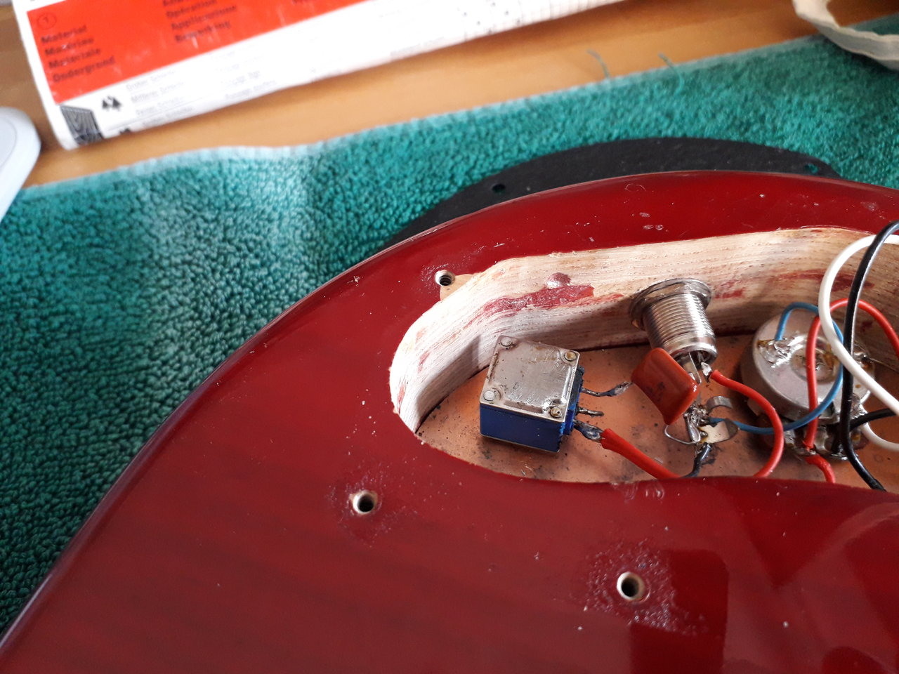

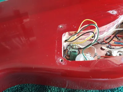

Um einmal nachzusehen, was evtl. beim mittleren Poti nicht stimmen könnte, habe ich die hintere Platte abgenommen um einmal nach dem Aufbau zu sehen.
Ich habe die äußerst umfangreiche Zusammenstellung von @"Cadfael" (Danke übrigens dafür! Die hat mir schon sehr oft gute Dienste geleistet!) zur Hand genommen, leider nichts vergleichbares gefunden.
Vielleicht ließ der ursprüngliche Besitzer den JB-PU (BassLines von Seymour Duncan) nachträglich einbauen?
Kann mir von Euch vielleicht jemand helfen?
LG!
Franz

Für mich sieht das klassisch nach Volume Volume Tone aus.
Der Schalter schaltet dann evtl seriell parallel und den angelöteten Kondensator.
Schau den mal genau an. Könnte sein, dass da beide Beinchen das Schaltergehäuse berühren. Einfach etwas wegbiegen.
Und schau dir bzgl des Schalters mal in der Schaltplansammlung vergleichbare Schaltungen an.
Nein, ursprünglich dachte ich dies auch, aber leider nein - keine 2 Volumes!
UND es steht auch nichts zusammen, sonst würde er brummen … Single-Coil hat nicht mal das typische Brummen, ist aber aktiv, weil man das testweise Draufklopfen hören kann.

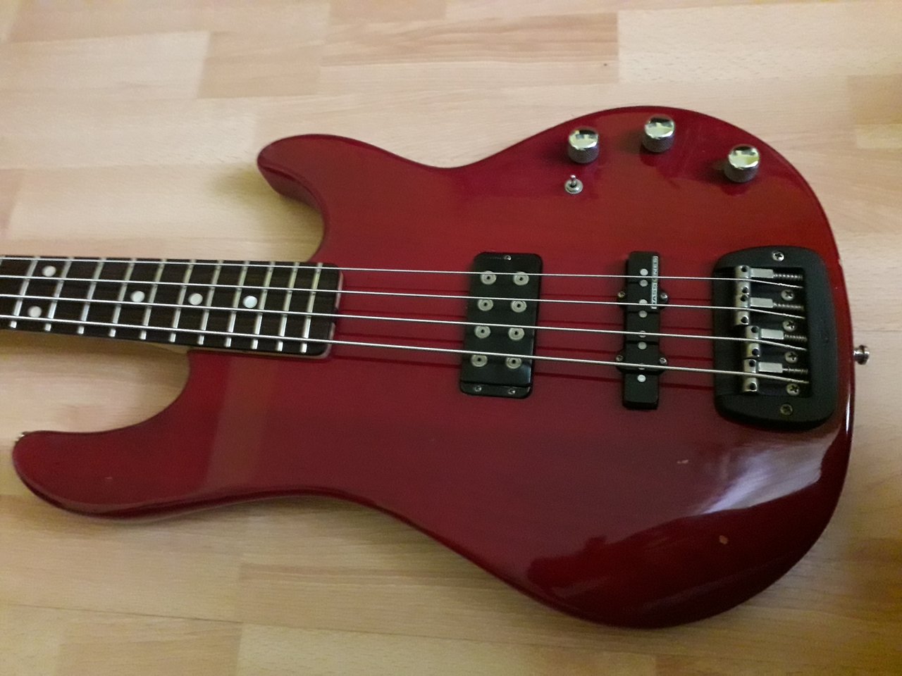

Ich habe zwar etliche G&L Bässe besessen, aber das hier ist schon lustig.
Der bridge pup ist mit Sicherheit nicht original. Vor allem denke ich (als techn. Wildsau) dass es wenig Sinn macht, AlNiCos und MFDs zu kombinieren.
Reaktionen: bass´t scho
Der Climax-Bass hat doch normalerweise den MFD-Pickup mehr in der Stingray-Position?
Könnte das sein, dass hier ein Climax-Hals auf dem Body von einem L-1000 sitzt, der mit einem zusätzlichen Steg-PU versehen wurde?
Reaktionen: Mudskipper, bass´t scho und Chuck
Klingt plausibel. Ich hatte den Climax auch eher in Richtung L 1500 verortet.
Der Schalter könnte seriell/parallel bzw, seriell/single keule sein plus active boost. Passive treble cut plus bass cut kennen wir ja von anderen Bässen.
Was soll es denn sonst sein? Jeder PU geht doch an eines der beiden Potis und die hängen parallel.
:nix:
Vielleicht war's beim Original ohne den Bridge PU so wie von dir beschrieben. Auf dem Foto sehe ich auf jeden Fall VVT.

Bei meinem L2000 gehen auch die PUs jeweils zu einem Poti, jedoch ist der linke Poti für Volume, der mittlere für die Bässe und der rechte für die Höhen zuständig.

So, gegoogelt:
Fazit: Bei deinem fehlt die ganze Aktivelektronik.
Beim L2000 gehen übrigens nur die Massen der PUs an die beiden Potis.
G&L bezeichnet noch dazu seriell parallel als Treble und Bass boost.
Das machen aber immer die Schalter.
Ein Treble oder Bass boost Poti hast du nicht drin. Passiv kann nicht boosten. Beim letzten Poti kommt es dir nur so vor weil es ne klassische Tonblende ist.
Wenn das zweite Poti nicht als Volume funktioniert dann ist irgendwo ein Kurzschluss. Hot muss an den Mittelpin vom Poti und Masse an den der aufs Gehäuse gebogen und dort verlötet ist.

Der Body ist 100 pro von einem späteren L-1000(keine Controlplate Vorne) der Climax hat einen etwas schnittigeren Body mit einem weiter an der Bridge liegenden Humbucker.
Die Schaltung sieht klassisch nach Vol Vol Tone aus, müsste man ja hören oder da ist was defekt. Die originale Schaltung ist definitiv nicht mehr drin. Auch der 3 Wege Schalter ist nicht Original, der L 1000 hatte einen seriell/parallel Schalter an der Stelle.
Interessanter Bastelbass, aber mehr als die 400 Euro ist er so auch echt nicht wert.

Wenn der 3-Weg-Schalter in Pos 3 ist, wird der Bass hörbar angehoben (funktioniert auch bei meinem L2000 passiv ... wobei der Vorbesitzer irgendwas ändern ließ).
ABER ich werde mir das mit der Verdrahtung (Masse) anschauen Danke für den Tipp!
Egal - er klingt auch so wunderbar ausgeglichen und definiert!

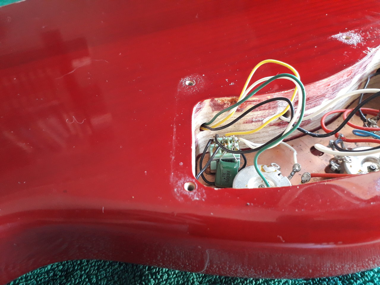

Wenn man ins Elektronikfach sieht, dann erkennt man die (ausgefüllten) Löcher, in denen normalerweise beim Climax die Schalter stecken.
Die sind aber scheinbar gefüllt. Da auf der Frontseite nichts von den Löchern zu sehen ist, würde ich fast vermuten, dass der Body neulackiert wurde.
Im Elektronikfach sind auch unsaubere Spuren von roter Farbe...

Nein, diese Löcher sind nicht gefüllt... das ist eine Kupferplatte, wo Bohrungen (wofür auch immer?) drinnen sind. Der Korpus hat eine transparente Lackierung, wo man die Maserung durchscheinen sieht. Da waren 100pro keine Bohrungen drin.

Die werden einfach für verschiedene Modelle die selbe Platte genommen haben. Spart kosten und spielt an der Stelle ja auch keine Rolle. Bei den anderen G&Ls sitzen dort doch Schalter.
