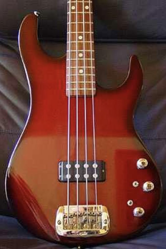

G&L Climax Bass made in USA ... kennt wer diese PU-Zusammenstellung bzw. die Verschaltung dazu?
  • Ersteller Ersteller bass´t scho

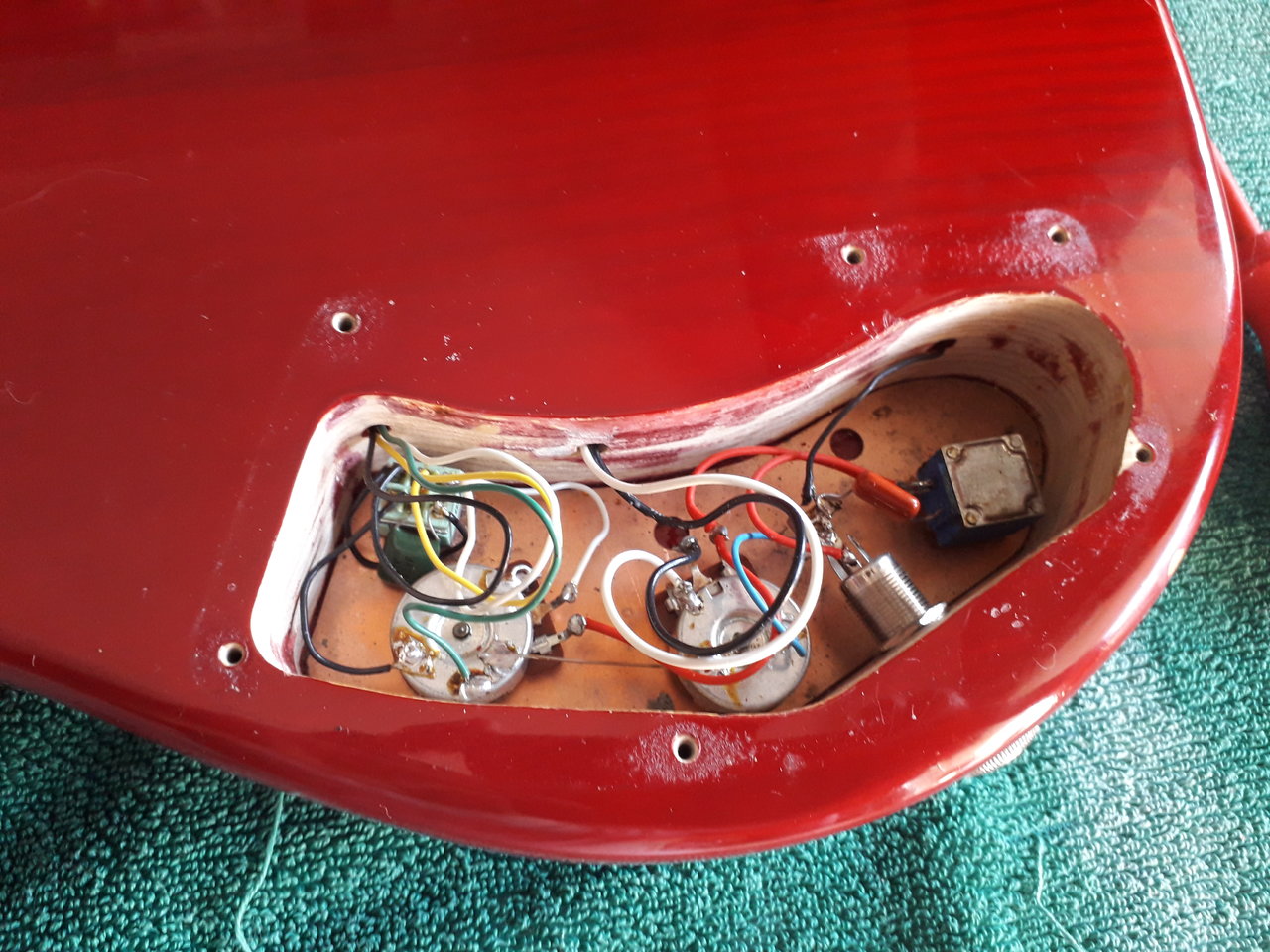

Die sind aber scheinbar gefüllt. Da auf der Frontseite nichts von den Löchern zu sehen ist, würde ich fast vermuten, dass der Body neulackiert wurde.
Im Elektronikfach sind auch unsaubere Spuren von roter Farbe...
Was meint ihr?
Da der Body vom L-1000 ist, ist der schon Original, der hatte nur den einen Toggle.

Stimmt, ich habe im Netz einen gesehen, wo der Humbucker so mittig platziert ist mit einem Schalter, ABER ohne diese MM-Platte.
KLINGT plausibel.

Dieses Foto hat mich stutzig gemacht mit den Löchern oberhalb der Potis:
20190309_141225-jpg.281335
Aber scheinbar sitzt die ganze Elektronik auf einer Grundplatte, oder?
Und in der Grundplatte sind die Löcher, stimmts?
  • #28
Genau! Und diese Kupferplatte dürfte identisch mit den anderen sein, die normalerweise 3 Schalter haben; meiner hat ja nur einen, so wie es der L100 hatte.
  • #29
Für mich sieht das klassisch nach Volume Volume Tone aus.
Der Schalter schaltet dann evtl seriell parallel und den angelöteten Kondensator.
Schau den mal genau an. Könnte sein, dass da beide Beinchen das Schaltergehäuse berühren. Einfach etwas wegbiegen.
Und schau dir bzgl des Schalters mal in der Schaltplansammlung vergleichbare Schaltungen an.

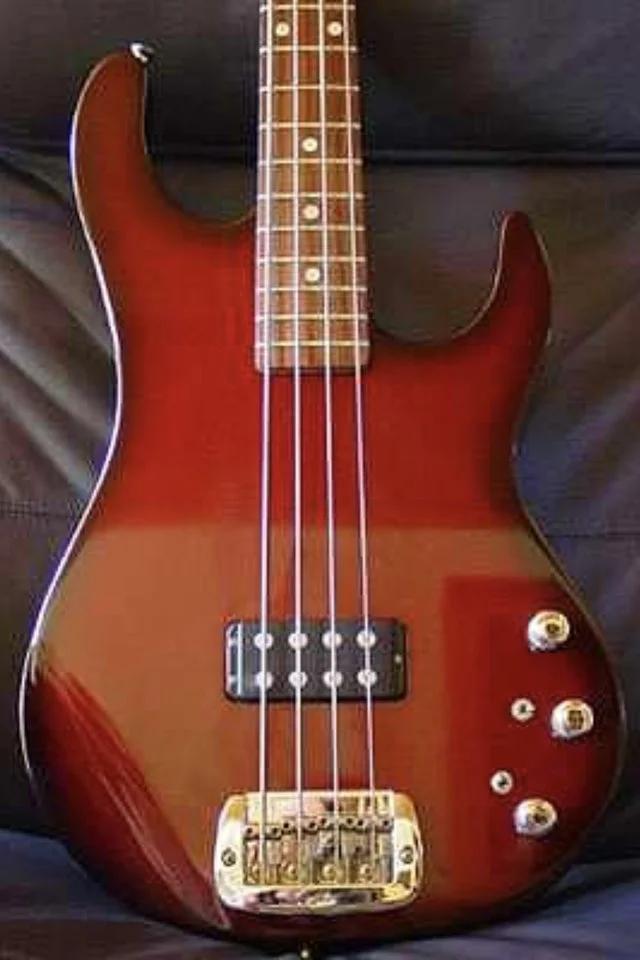

Nur zur Info...der Body ist kein Climax. Das ist einer...
Der Climax hat auf der Rückseite im Bereich der Halsverschraubung einen ganzen Teil Holz weggefräst. Elektrik ist Volume, passiv Bass und Treble cut, PU-Schalter, Passiv/Aktive+Treble-Boost Switch.
Und die 3-Fach Verschraubung mit Tilt-Neck.
Möglicherweise hatte der L1K einen defekten Hals, oder der Besitzer wollte statt dem breiten P-Neck des L1K den schmalen Jazz-Neck des Climax.
