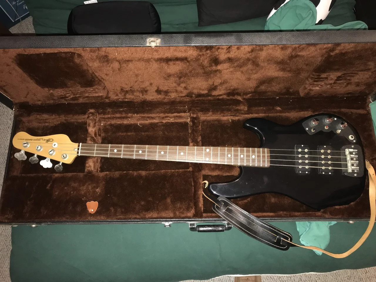

Hallo zusammen,
ich habe eine Frage und vielleicht könnt Ihr mir helfen. Ich habe einen alten G&L L 2000 Bass Anfang 80er Jahre. Ein wunderbares Instrument, wenn auch nicht ganz leicht. Ich habe erst vor knapp 2 Jahren (nach über 30-jähriger Pause) wieder angefangen Bass zu spielen und all die Knöpfe und Schalter haben mich zielich überfordert. Aber das war ja klein Problem, da ich erst mal meine Finger wieder in Griff bekommen musste :-)
Nun fühl ich mich schon viel besser mit der alten Dame. Ich habe langsam auch die Schalter im Griff oder weiss einigermassen, was wie klingt, wenn ich welchen Schalter umlege.
Nun meine speziefische Frage: G&L ist ja aus der dritten Fender Schmiede (auch wenn George Fullerton auch dabei war, egal). Also seh ich es als Weiterentwicklung.
Nun sagt man, dass der Jazz-Bass, der Precission Bass und der Musicman (StingRay?) einen ganz eigenen Klang haben.
Nun meine Frage: kann der G&L L2000 mit einer bestimmten Einstellung wie diese Bässe klingen?
Mir ist klar: ein Humbucker ist kein Single Coil (und auch kein Split Coil) und die Position ist auch wichtig.
Ich kann aber nicht wirklich beurteilen wie diese Instrumente klingen, weil ich sie nicht wirklich im Ohr habe. Man kann zwar Youtube Filme anschauen zu dem Thema, aber es spielt ja auch ein Rolle wie der Bassist spielt und was für Saiten drauf sind.
Ich spiele mit D'Addario Chrome Flats (und keiner kann mich zu Rounds bewegen, mir gefallen die überhaupt nicht).
Nun meine Frage, gibt es Einstellungen die vorallem dem Preci und dem MusicMan (als Leo noch dabei war) nahe kommen?
Ich hoffe die Frage ist nicht doof für Euch, wenn doch, dann habt bitte Nachsicht.
Für den Preci Sound:
Nur den Neckpickup nutzen und den Humbucker splitten. Dazu am Amp die Mitten ordentlich boosten.
Für den MM Sound:
Nur den Bridgepickup nutzen und den Humbucker auf seriell schalten.
Dazu evtl am Amp die Mitten ordentlich scoopen.
Näher wirst du mit deinem Bass nicht an die sounds kommen...
LG und viel Spaß beim experimentieren
Ich habe drei L 2000 besessen und etliche StingRays und habe immer noch einen aus der "leo era".
Die L 2000 sind aus den späten 90er Jahren gewesen bzw. der Zeit um die Jahrtausendwende. Deiner ist ca. 15 Jahre älter und soweit ich das weiß waren die damals etwas anders verschaltet. Trotzdem bin ich sicher, daß du den Ray Sound nicht hinbekommst. Die Tonabnehmer
sehen zwar ähnlich aus, sind aber unterschiedlich aufgebaut. Und die dazugehörige Elektronik ist grundsätzlich anders.
Der Kollege über mir hat sich gehörig vertan, denn der MusicMan ist parallel verdrahtet. Da führt eine serielle Schaltung eher weg vom Ziel.
Ich hab das damals auch versucht, die L 2000 näher an den Ray Sound zu bringen.
Ich persönlich halte Rounds für meine Vorstellung vom Ray Sound zwingend notwendig.
Mit flats kommst du aber bestimmt in die Nähe vom Precision Bass. Das war aber zu der Zeit, als ich alle drei Bässe gleichzeitig hatte kein Ansinnen von mir, ich hab deshalb auch keine Erfahrungen in dieser Hinsicht.
Fast richtig...;-)
Serienmäßig lassen sich die PUs nicht splitten, da geht nur seriell oder parallel. Wenn man allerdings den Schalter austauscht und die Verkabelung ein wenig ändert, dann gehen alle 3 Varianten, seriell, parallel und split.
Mit Split (also "Singlecoil-Mode") bekommt man sehr gute Jazzbass-Sounds, aktiv wie passiv.
Für "Preci" nutzt man nur den Neck-PU, schaltet man die PUs auf parallel und betreibt den Bass komplett passiv (2ter Kippschalter auf "Off").
Und "Ray" geht ganz gut mit Bridge-PU seriell, die Elektronik auf "aktiv mit Highboost" und am Amp ordentlich die Mitten raus.
Da hast du theoretisch recht, aber meine Erfahrung mit dem G&L Kiloton (der meines Wissens einen sehr ähnlichen PU - wenn auch eher etwas weiterer vorne - verbaut hat) hat gezeigt, dass ich mit einer seriellen Verschaltung dem MM Sound etwas näher gekommen bin aus in der parallelen Verdrahtung...
Kein Wunder. Näher am Steg - Schlanker, mehr Höhen. Seriell - fetter, wegen niedriger Höhenresonanz weniger Höhen. Da kompensiert sich was....

Vor allem: man wird mit dem Bass ziemlich locker einen Sound hinbekommen, der sich gut ins musikalische Gefüge einpasst. Mit dem Steghumbucker wie beim Ray fast schon besser als mit dem Preci. Und darauf kommt es doch letzlich an?

Tausend Dank für Deine Antwort und entschuldige meine späte Reaktion (ich war gestern selber am musizieren).
Ich habe bei meinem G&L keine Möglichkeit den Humbucker zu splitten (nur seriell oder paralell).
Meinst Du mit "Mitten boosten" aufdrehen?
Und mit "Mitten scoopen" zudrehen?
Eigentlich möchte ich an der edlen Dame nicht rumbasteln, vorallem, da ich es mir nicht zutraue, weil keine Erfahrung.
Die Split-Variante gab es serienmäßig als „K-Mod“ und es klingt deutlich offener als parallel. Dann gibt es auch schön Einstreuungen ;-). Kostet den Schalter (4DPDT), ein bisssl Kabel und konzentriertes Löten. Und es ist komplett rückbaubar . Ich habe. Es gemacht und würde es wieder tun.
