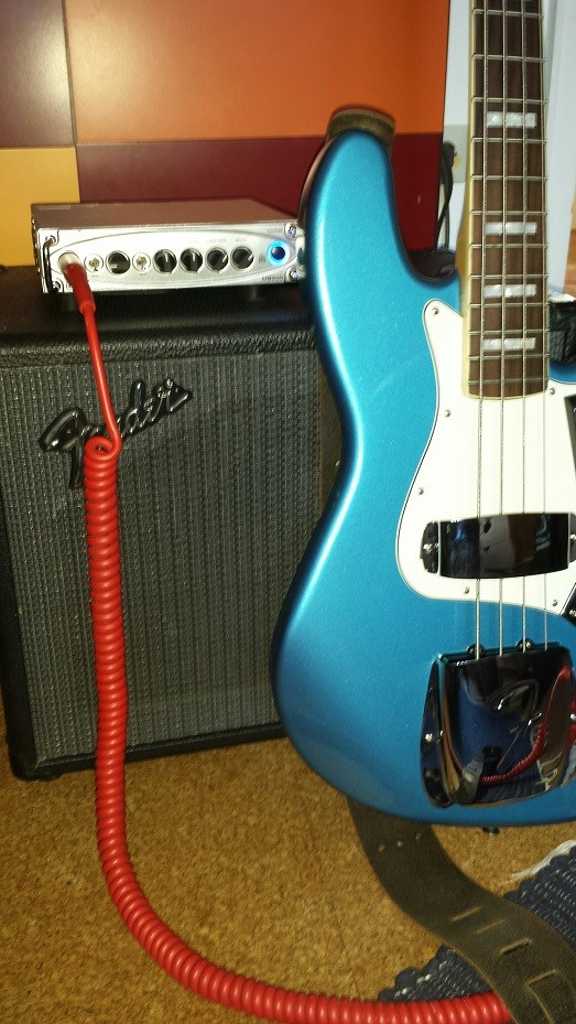

Upps, hatte folgende Rückmeldung völlig vergessen ;-):
Ich habe mir neulich einen gebrauchten MB 200 als Backup/Übe-Amp geholt und bin sehr angetan ... GK-Sound im Kleinformat, könnte man sagen ... da kommt schon bei Gain auf 9 Uhr ordentlich was raus, bei viel größerer Lautstärke merkt man natürlich den fehlenden Headroom ... auch bei der kleinen Schachtel arbeitet die GK-typische Contour-Regelung (hier nur mit Schalter An/Aus) sehr gut ...
Momentan darf der kleinen GK zuhause an einer älteren Fender-Box (mit 12"-Eminence-Speaker) ran ... vielleicht nehme ich diese Kombi (siehe Foto) mal zu einem kleinen Gig mit ...

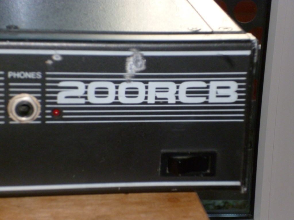

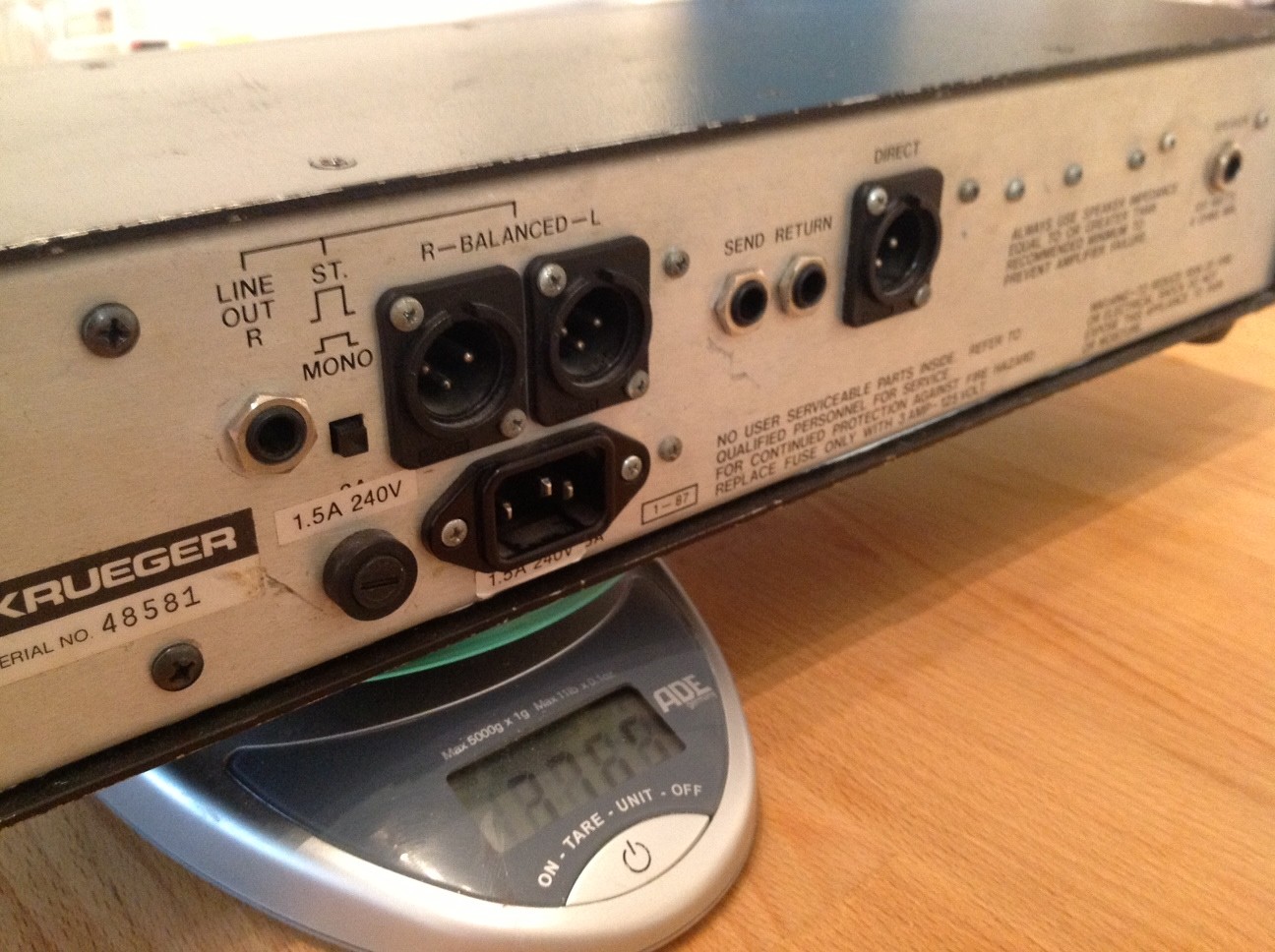

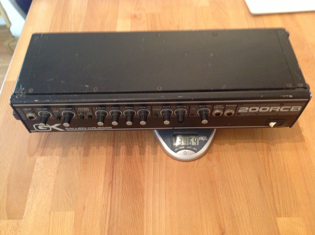

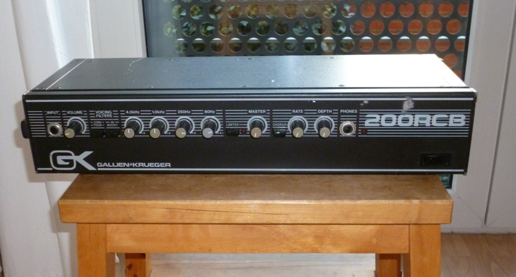

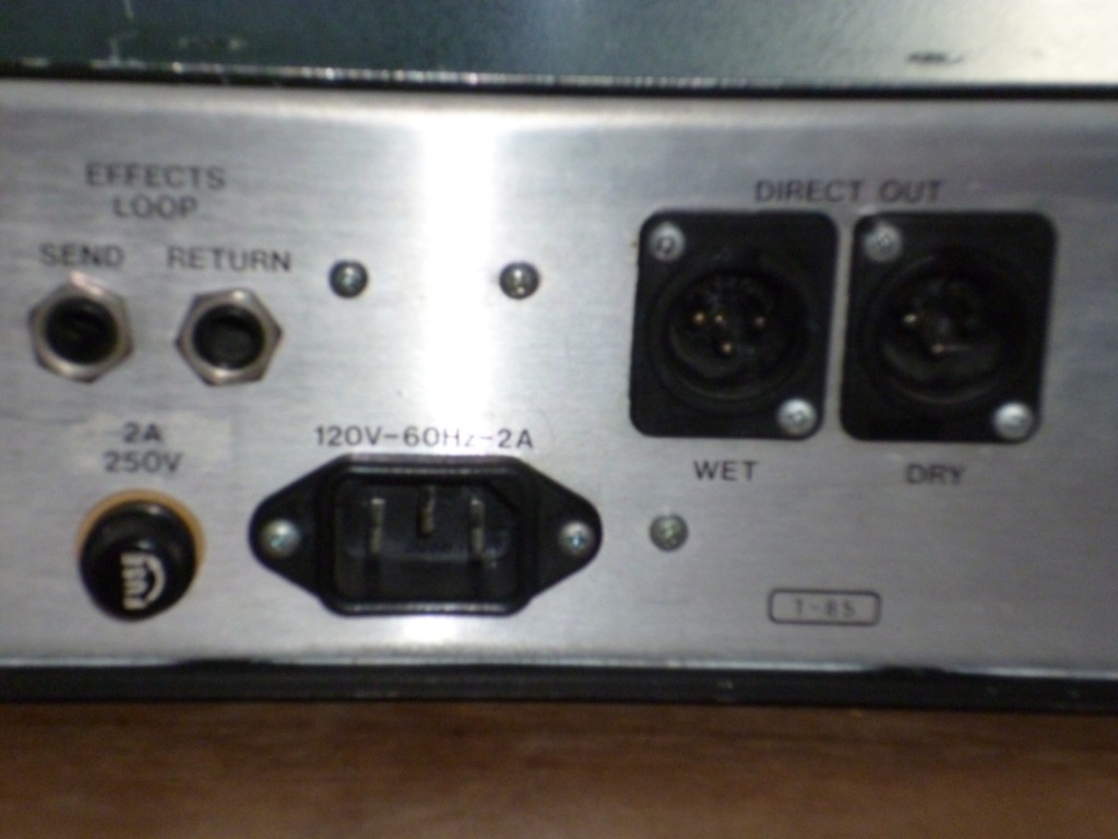

Schaut nur, was mir gerade zugelaufen ist:
GALLIEN KRUEGER 200RCB (kompr.) -1.webp GALLIEN KRUEGER 200RCB (kompr.) -2.webp GALLIEN KRUEGER 200RCB (kompr.) -3.webp GALLIEN KRUEGER 200RCB (kompr.) -4.webp
Echt ein Zwerg, auch ohne Class D.
Nu habe ich aber auch Fragen:
Über dem Stromanschluss steht "120V" - kann ich das Teil hier in Dland überhaupt anschließen? Im Sicherungs-Slot steht dann "2A 250V". Bin verwirrt...
Und iwie könnte ich mir dazu eine gepolsterte Tasche gut vorstellen. Hat einer von euch eine Idee, was man da verwenden könnte?

  • #2.195
Auf keinen Fall einfach an das europäische Stromnetz anschließen!!!
Sonst ist die Neuerwerbung erstmal B), höchstwahrscheinlich sogar tot.
  • #2.196
Die Angabe an der Sicherung hat in dem Fall nix zu sagen.
Du musst einen passenden Transformator zwischen schalten..
Sowas in etwa:
www.amazon.de/dp/B000L99ZLA
  • #2.197
Damals wurde bei der EU Version einfach nur ein 240V Aufkleber über den 120V-Druck geklebt. Es kann gut sein, dass es die EU Version ist, und nur der Aufkleber verschwunden ist.
  • #2.198
Müsste es bei 120V nicht auch ein anderer Stecker sein?
