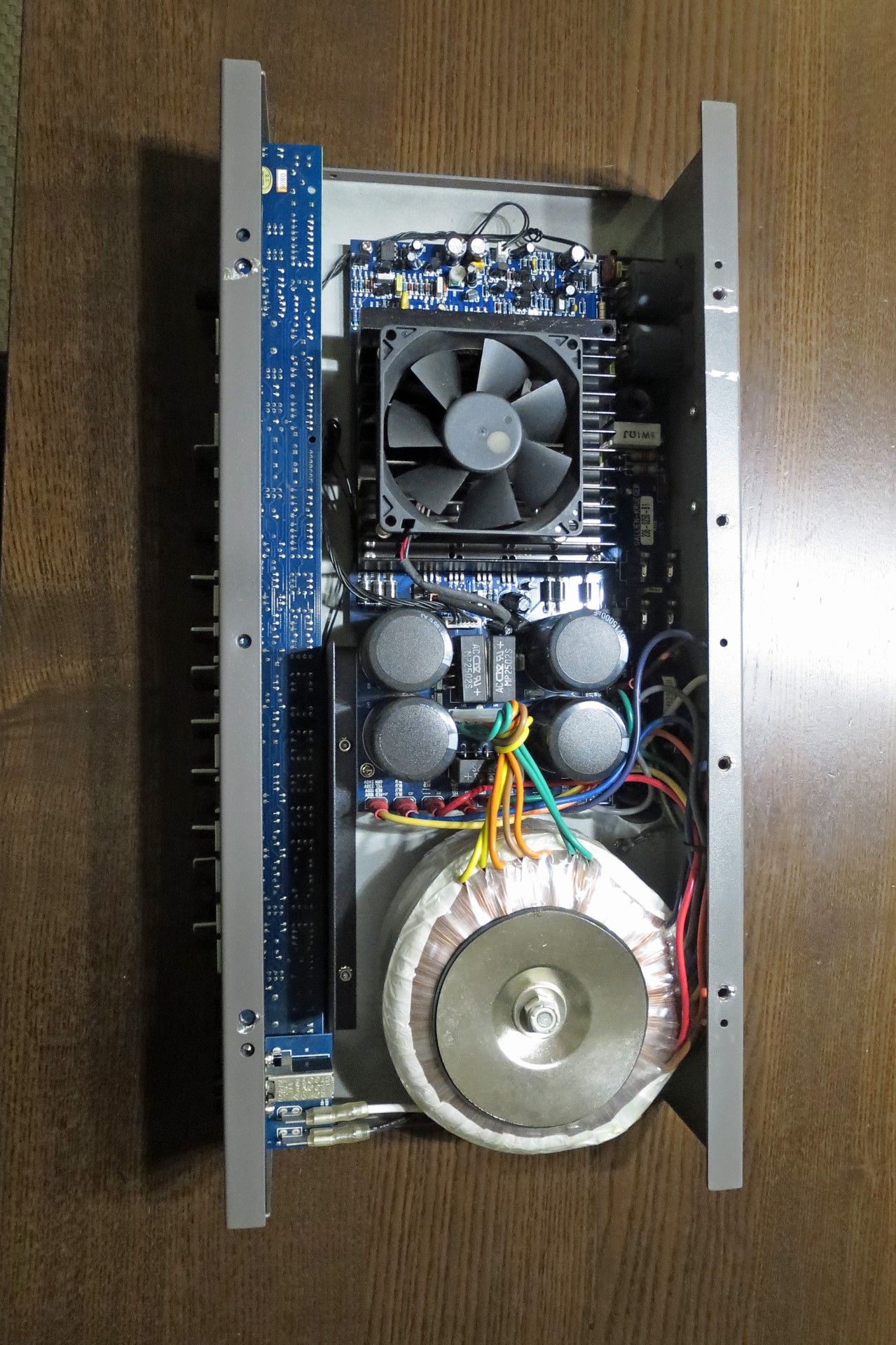

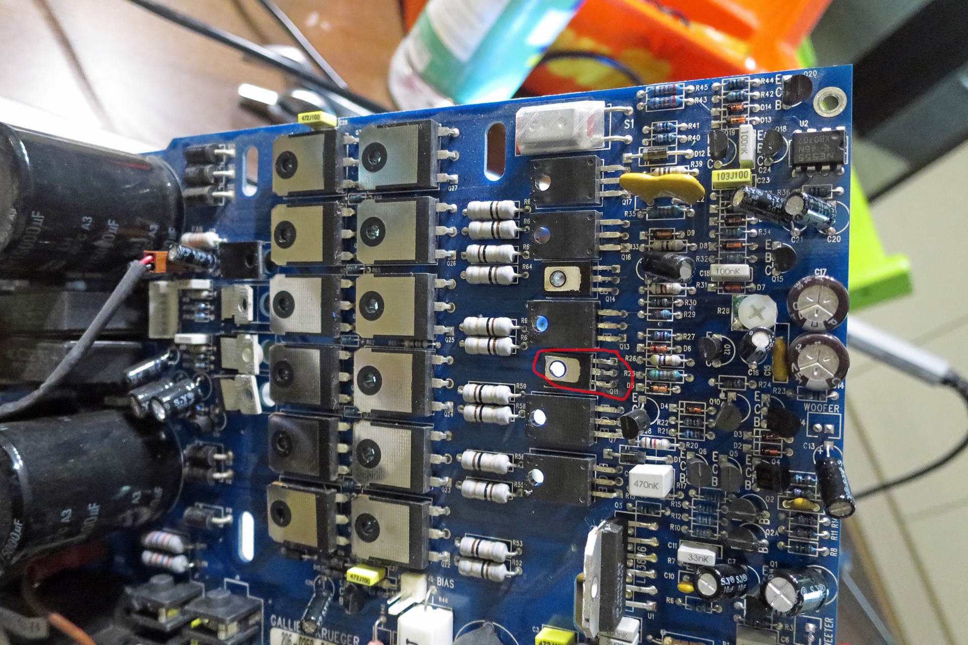

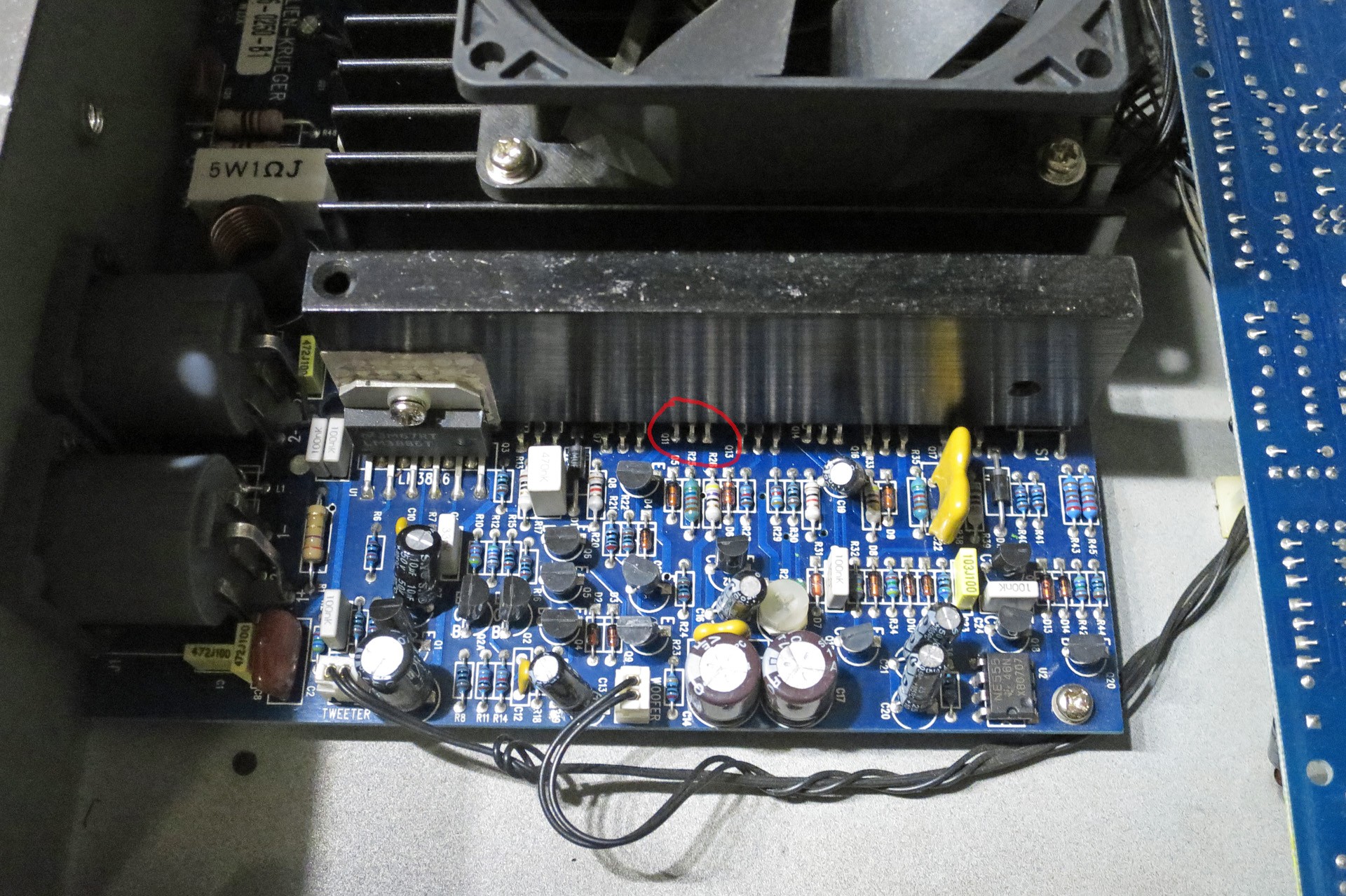

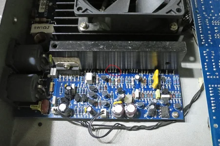

Hallo Leute,
Habs zwar schon im anderen Thema gepostet aber als Doku hier vielleicht nochmal.
Hab mein Problem des Thump/On Fehlers des GK RB 700II gefixt.
Hier also die Fehlerbeschreibung und Behebung wobei ich jedem der den Umgang mit Lötkolben, Multimeter sowie Schaltplänen nicht geläufig ist, das Aufsuchen eines Fachbetriebes dringendst anrate.
Und für alle die einen Klugscheissermodus nicht aushalten, lieber hier aufhören zu lesen (dies soll wirklich nur eine Hilfe für Leidensgenossen eines solchen Fehlers darstellen).
Fehlerbeschreibung:
Kurz nach der Startphase (rote LED) also sobald die Betriebsphase (blau LED) angeht hört man ein kräftiges Plopp aus den Lausprechern (ziemlich ähnlich als würde ein Drummer mit voller Kraft einmal in die Bassdrum treten).
Jegliches Lautstärke runterdrehen, Muting etc. bewirkt keine Besserung.
Man merkt auch dass die Membranen der Lautsprecher ziemlich weit rausfahren.
Eingrenzung:
Misst man mit einem Multimeter am Lautsprecherausgang merkt man, dass hierbei kurzzeitig (bereits in der Betriebsphase/blaue LED) eine Gleichspannung ansteht.
Funktionsweise eigentlich:

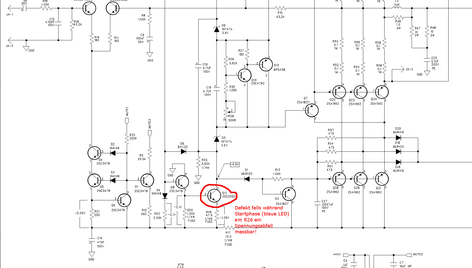

Während der Startphase wird R41 gebrückt was dazu führt das der Ruhestrom abgedreht wird.
Während der Startphase/Muting sollte an den Widerständen R24, R31, R33, R22, R20 und R26 kein Spannungsabfall messbar sein!
Als Ursache stellte sich bei mir (und das scheint nach div. Recherche im Internet anderen auch bereits so gegangen zu sein) ein kleiner Leak am Transistor Q11 (Transistor Q11 defekt, dieser sitzt unter dem Kühlblech sieh pic.) heraus.
Als Verifikation dieses Fehlers konnte ich während der Startphase (rote LED) am Widerstand R26 einen Spannungsabfall ca. 50mV messen.
Bitte aber alle Widerständen R24, R31, R33, R22, R20 und R26 während der Startphase durchmessen da ja genauso andere Transistoren Bsp.: Q14 defekt sein könnten.

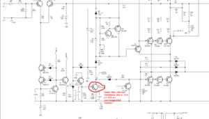

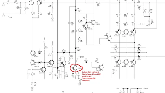

Anbei ein Plan mit dem gekennzeichneten Bauelement welches in meinen Fall defekt war (Q11).
Den Transistor gibt’s Online um ca. EUR 0,70:
Q11: 2SC3502 oder 2SC3503 oder KSC3503DSTU
Q14: 2SA1380 oder 2SA1381 oder KSA1381ESTU
Des Weiteren ist am Plan auch Vorspannungseinstellungen (bias adjust) mittels dem Trimmpot R28 beschrieben.
Ein ganz leichter Thurn on/off Plopp (definitiv nicht vergleichbar mit dem Fehler) ist beim RB700ii normal.
Beim Zusammenbau natürlich das Gerät mit neuer Wärmeleitpaste versehen, reinigen und bias einstellen.
Hoffe mit diesen Infos anderen betroffenen geholfen zu haben.
Nun growld der Gute wieder wie neu, und ich hoffe das noch für viele Jahre!
lG
