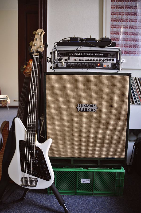

Wenn Du so wie auf dem Bild eingestellt spielst hast Du halt sehr knackig die Höhen am Start - so empfinde ich das zumindest, wenn ich Presence und Treble auf 12Uhr habe, da fängt man a) schnell Störgeräusche wie z.B. Singlecoilbrummen ein und b) darf es dann auch mal aus dem Horn ein bisschen rauschen - was es bei mir aber nicht tut.
Presence habe ich normalerweise auf Linksanschlag. Das Foto entstand, während ich ein wenig mit den Einstellungen experimentiert hatte.
Ich muss zugeben, dass ich den Amp aktuell nur daheim spiele. Da ist es natürlich viel ruhiger und ich spiele entsprechend leiser. Rauschen o.ä. fällt so viel deutlicher auf (zumal ich eh einer von der empfindlichen Sorte bin). Ich denke, dass sich das im Proberaum erledigt hat.
