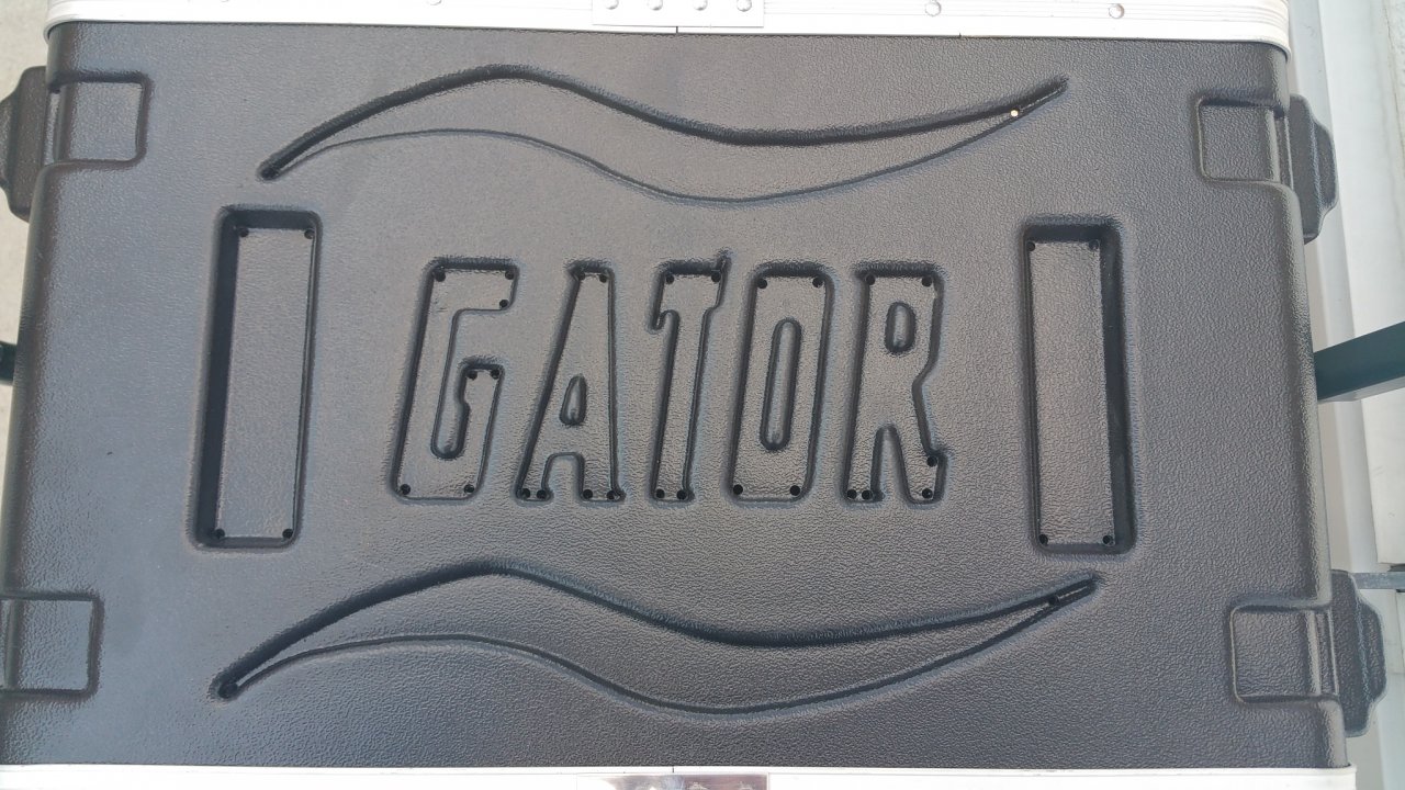

  • #3.493
  • #3.496
Hast recht! :o)
Egal, gibt´s halt noch ein paar Löcher mehr. Schad nüscht! :D
